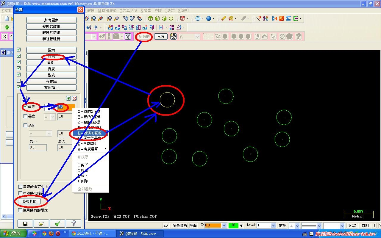

比如客户提供的dwg图档中同是M4的螺纹孔,(客户图纸不规范,牙孔不是通用标记就是两个圆孔4.0,3.2),有的孔也是4,按限定半径串联就会都选上。还要一个一个去删,这样很麻烦,又容易搞错?mc怎么样解决这个问题?
7 h6 U( j8 S- t) V; V+ U4 h台湾cad统英外挂能解决这个问题,他用图档的加工标示来区分这样的孔,比如牙孔是a,通孔是b吧,他选孔前面和mc一样,再选a,就能只选到牙孔,这样很方面,mc用什么样的方法可以达到这种效果?/ ~2 D$ T- \6 T8 f2 C
我厂现在钻孔都是电脑锣搞定,遇到这种真的头痛?

发表于 2013-4-18 23:01:09 | 显示全部楼层 来自: 中国福建泉州
那你就限定位3.2的圆 来做就可以了。或者用颜色来区分也是可以的" B& B" [" h3 R/ l

发表于 2013-4-20 02:44:16 | 显示全部楼层 来自: 中国台湾
加條件選孔^^5 `/ f% {4 E6 n2 s& P# r" G" n3 R
/ K4 |7 R3 G* U0 N' I* A1 `
鑽孔~圖素~所有的~參考其他~點選D3.2~再嚴選顏色~再加其中項目~直徑~空格處點用右鍵~再點 D3.2孔~確定~就會自動歸類選孔~OK啦!
