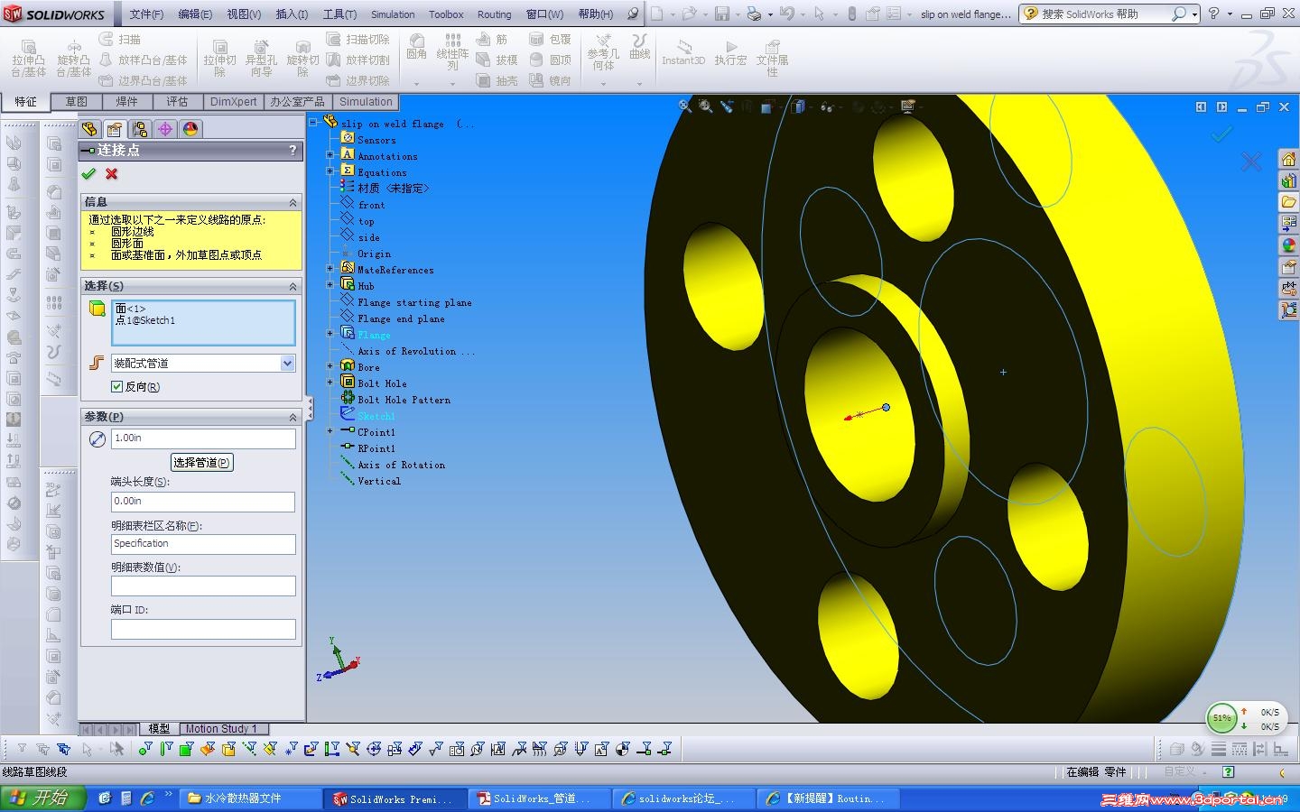

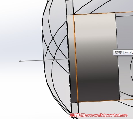

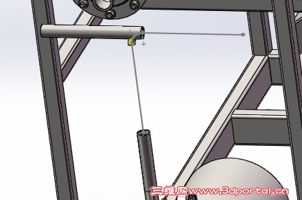

每次使用“启始于点”命令时,拉伸管道,拉出来的管道和原本要拉伸的方向总是相反!请问是哪里设置出现了问题?:doubt:, K3 H* o: v0 y+ I1 X& P
有图有真相,求指导!灰直线表示需要的方向,而管道总是反向的!图2,问题显示的比较明显!

发表于 2013-4-18 20:09:26 | 显示全部楼层 来自: 中国湖北武汉
注意《起始于点》处的箭头方向!

 楼主| 发表于 2013-4-18 22:20:54 | 显示全部楼层 来自: 中国上海
xuxinzhi2006 发表于 2013-4-18 20:09 static/image/common/back.gif
% E% i  m. H; ~# n# W+ E- o; z" [注意《起始于点》处的箭头方向!
9 C: b( j5 c  W/ z: ]

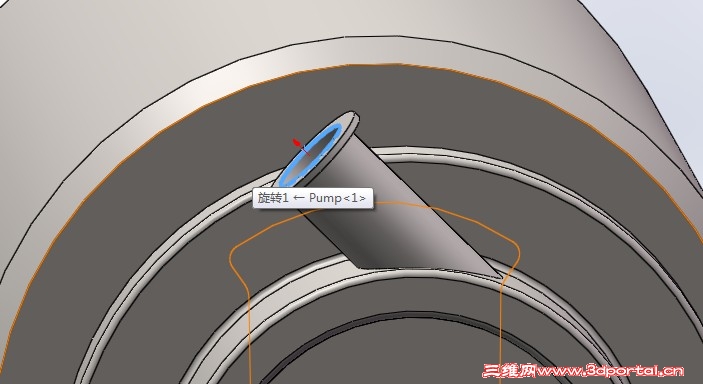

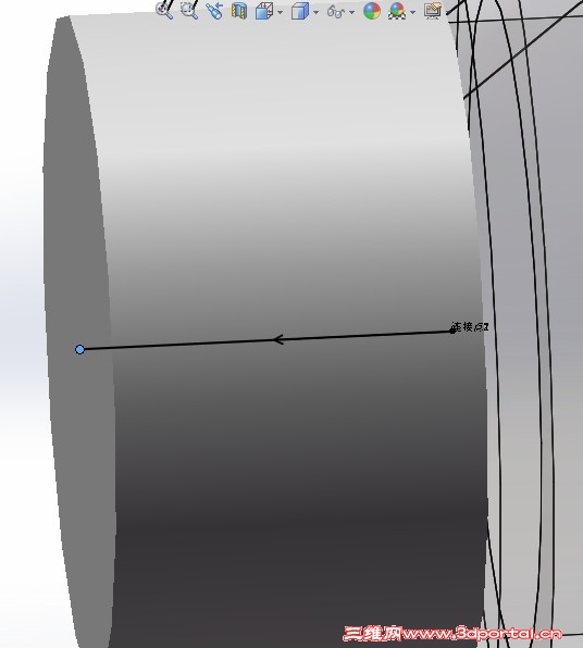

我有注意箭头的方向!我给你看一下我的操作!求解释啊!管道是自己设计的,没有用自带的!现在想还原都不会还原了!
箭头朝外
箭头朝外
还是朝外
还是朝外

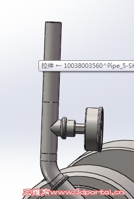

点击确认
点击确认

发表于 2013-4-19 14:23:10 | 显示全部楼层 来自: 中国辽宁沈阳
连接点可以设置反向的

发表于 2013-4-20 08:29:27 | 显示全部楼层 来自: 中国湖北随州
是不是库的问题把你的源文件发上来我们帮你做一下,如果我们能做的出来那就是你库的问题了?

 楼主| 发表于 2013-4-21 16:00:45 | 显示全部楼层 来自: 中国上海
sunhuan103 发表于 2013-4-19 14:23 static/image/common/back.gif. p( @/ Z3 x2 N. J
连接点可以设置反向的
# [+ C1 k8 j% [恩,这个我清楚的!我有尝试过!问题不在这里!
 楼主| 发表于 2013-4-21 16:02:10 | 显示全部楼层 来自: 中国上海
xuxinzhi2006 发表于 2013-4-20 08:29 static/image/common/back.gif- Q" G2 _8 w* O) b- K+ }
4 n$ `% z% p8 B! N) `& m6 J, x
谢谢你的思路,我去请别人帮忙试了一下,貌似确实是库有问题,我重新建立了一个,现在可以了!
