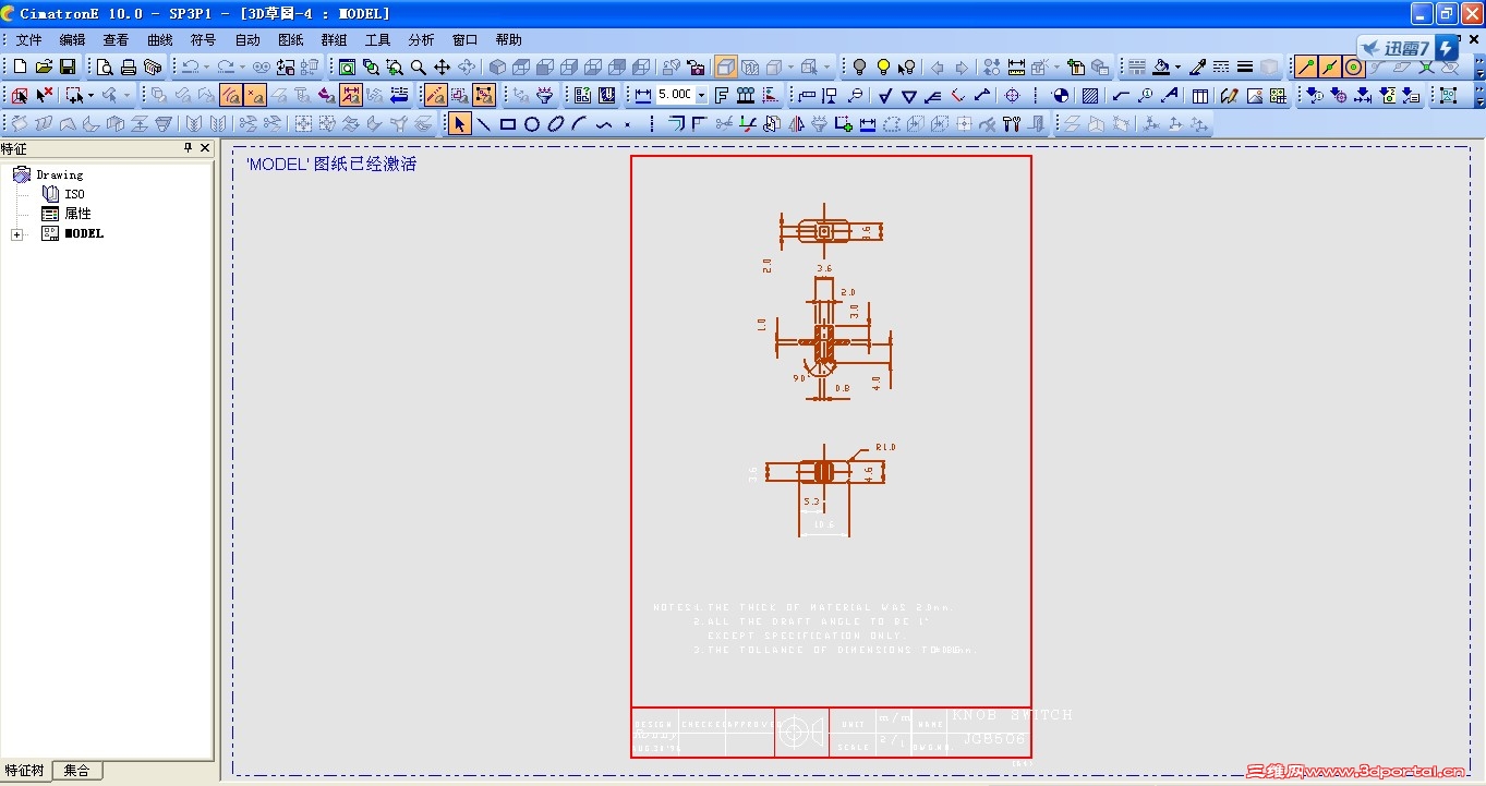

CAD导入CIMATRON E后怎么造型和设定坐标。
发表于 2013-4-18 19:58:42 | 显示全部楼层 来自: 中国浙江温州
要在零件模式下才好造型吧,楼主现在是工程图模式
 楼主| 发表于 2013-4-18 20:21:30 | 显示全部楼层 来自: 中国湖北荆门
怎么导出工程图界面啊
发表于 2013-4-18 20:41:47 | 显示全部楼层 来自: 中国湖南益阳
导入时选加工模式就可,没法给你截图自己在导入时仔细看看
 楼主| 发表于 2013-4-18 20:57:13 | 显示全部楼层 来自: 中国湖北咸宁
导入选择零件模式怎么还是进入工程图模式

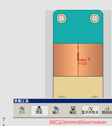

发表于 2013-5-28 15:50:48 | 显示全部楼层 来自: 中国广东深圳
本帖最后由 NT8.0 于 2013-5-29 21:41 编辑 2 N! Z# _& q6 z) \8 `5 p' i
8 Z6 S8 L. B' W3 s; n3 h
进去可以用移动把图纸移动到面上(增加几何)有捕捉的,如果要变换方向,得在外面用几何中心(重新建立新的坐标系在传图纸)
( [0 A9 Y' L4 M+ X1 _
点输出草图文件在保存
点输出草图文件在保存
在进入零件环境点草图,在点输入。图纸就传进去了
