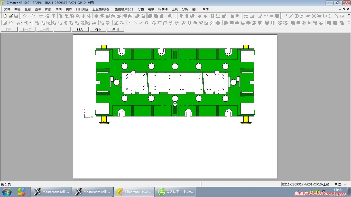

发表于 2013-4-18 14:50:02 | 显示全部楼层 |阅读模式 来自: 中国重庆
老是偏上 不知道怎么修改下

发表于 2013-4-18 15:38:47 | 显示全部楼层 来自: 中国福建厦门
用绘图打印么,还是用普通的打印

 楼主| 发表于 2013-4-29 08:04:42 | 显示全部楼层 来自: 中国重庆
zhouhui920 发表于 2013-4-18 15:38 static/image/common/back.gif: {' b. `6 G3 P) f- K6 V; Q* ~
用绘图打印么,还是用普通的打印
# }0 D2 a5 _. N: t6 K, `普通的打印
发表于 2013-4-29 08:34:53 | 显示全部楼层 来自: 中国福建厦门
为何不是用绘图打印呢?
发表于 2013-4-29 10:16:32 | 显示全部楼层 来自: 中国浙江宁波
框选............图区

发表于 2013-5-15 09:44:08 | 显示全部楼层 来自: 中国天津
有1个选项是居中的
 楼主| 发表于 2013-7-10 21:59:41 | 显示全部楼层 来自: 中国重庆
傷、到此爲止 发表于 2013-5-15 09:44 static/image/common/back.gif
0 N0 m, D; I. w. T, |9 [9 _有1个选项是居中的
% W" P- r( l; {& n能给个则图看看是什么位置的
发表于 2013-7-11 19:57:55 | 显示全部楼层 来自: 中国上海
让3D窗口长宽比例与纸的长宽比差不多再打印
