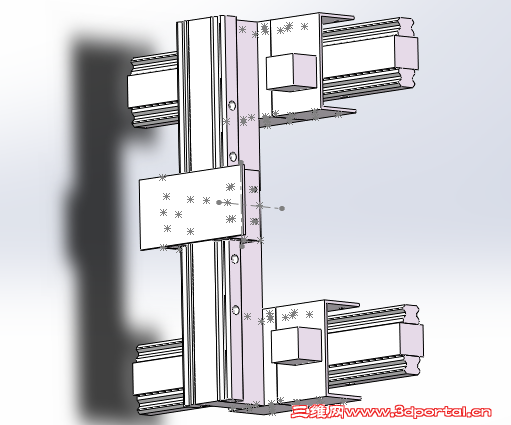

[讨论] 毕设堆焊机结构求教减速器和伺服电机选择及安装
发表于 2013-4-17 21:33:55 | 显示全部楼层 |阅读模式 来自: 中国黑龙江哈尔滨
以画  负载大概100公斤  行进速度0.6m/min  采用齿轮齿条传动
发表于 2013-4-20 11:06:50 | 显示全部楼层 来自: 中国江苏苏州
本人就是做自动化焊接的,你的结构有几个问题
# @2 o' `9 I! o8 C5 D1.结构过于复杂,两个平行导轨,下面一组可以去掉,采用十字结构,强度足够了。怕强度不够,两导轨可以采用90度安装。
. ~: a4 Z1 }& S2 F' F. u; [( g! i- q2.你的堆焊是什么焊枪,TIG、MIG...?3 K+ P, t7 e; @  a+ Z
3.堆焊的负重没有100公斤吧,最多50公斤。
( {/ v- P! |1 z" @0 H4.焊枪垂直的升降可以采用外购标准的滑架模组。8 U- m6 l+ `8 @" o' Q
6 |/ F& e5 R+ B* Y% n- J$ c减速机可以用行星减速机60型号的,齿条1.5个模的就行了,电机没有必要伺服的,步进的就行了速度在30-4-300之间就行了
发表于 2013-4-20 13:46:54 | 显示全部楼层 来自: 中国江苏泰州
我设计过堆焊机,进给可以不设计,焊机有自带,直接买这种
