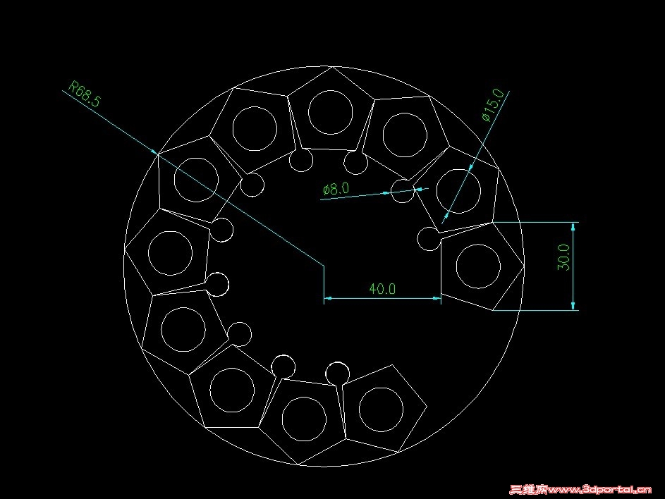

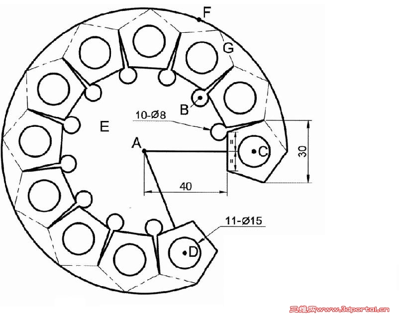

这个论坛上找来的图,不会画,找高手指教!就画出个五边形,然后 就没然后了,下面是阵列还是怎么弄就搞不好了……

用环形阵列比较好做,不过我认为难做在怎么画图中的五边形,

用阵列画图

先做一个五边形,  然后用缩放工具将其变为相应的两点为 30+ ~% h' ^# t8 _+ `3 z5 P9 L

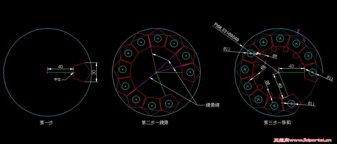

 楼主| 发表于 2013-4-18 17:42:50 | 显示全部楼层 来自: 中国湖北武汉
陳志強 发表于 2013-4-17 20:41 static/image/common/back.gif
! Y$ f( r$ D8 H4 w9 u# |/ O0 S+ T
居然还能用镜像,没想到了!回头试试!

能说祥细点么,环形阵列11个,但是却是分开的,没有一个一个的挨在一起
发表于 2013-4-18 19:12:15 | 显示全部楼层 来自: 中国上海
嗨你好 发表于 2013-4-18 17:44 static/image/common/back.gif
6 ?5 ^% _; w6 h& Q9 P) h# [# P: a! P能说祥细点么,环形阵列11个,但是却是分开的,没有一个一个的挨在一起
6 v* X+ a  E; R$ T( g7 V
" L9 k) ~* K1 o列阵不行,我直接镜像的) y: s5 C" k* ^

我也只是用镜像画出来了,阵列……有点晕啊,没找到地方吧!

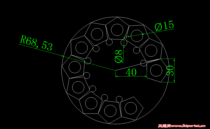

随便画个下五边形,然后输入SC,比例放大就好了,环形阵列还是没搞懂!

做了个视频 可以参考下  五边形可以先画一根长为30的竖直线,利用五边形的内角关系画出五边形的两边,利用三点法可以得出五边形的外接圆,再画圆的内接五边形就能得出所要的五边形。- W# r4 A9 m# z

这个图可以用阵列做,按项目总数和项目间角度来阵列就好了。五边形用缩放。( Z! p% ^2 p  }' v

$ j9 _% G9 Q  h% @0 L你把角度精度设置小一点试试% l7 p; ]% d' ?& x

原来是这样用阵列 获益良多

  d1 Y% ^, h/ ~% C果然是没有做不到,只有想不到啊,钻牛角尖了那会,谢谢你啦,做了什么多
