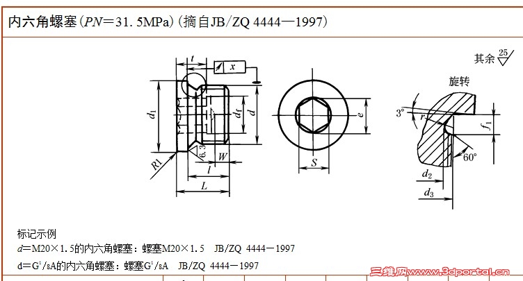

请问:螺堵是标准件吗?6 u  _: r4 \% `, E1 A
螺堵
螺堵
发表于 2013-4-17 15:53:43 | 显示全部楼层 来自: 中国湖北黄冈
是标准件。可以在手册上查得到。
发表于 2013-4-17 15:54:03 | 显示全部楼层 来自: 中国湖北黄冈
是标准件。可以在手册上查得到。
发表于 2013-4-17 16:06:25 | 显示全部楼层 来自: 中国上海
应该是标准件,市场上有卖的
发表于 2013-4-17 16:29:22 | 显示全部楼层 来自: 中国湖南岳阳
参考JB/ZQ.

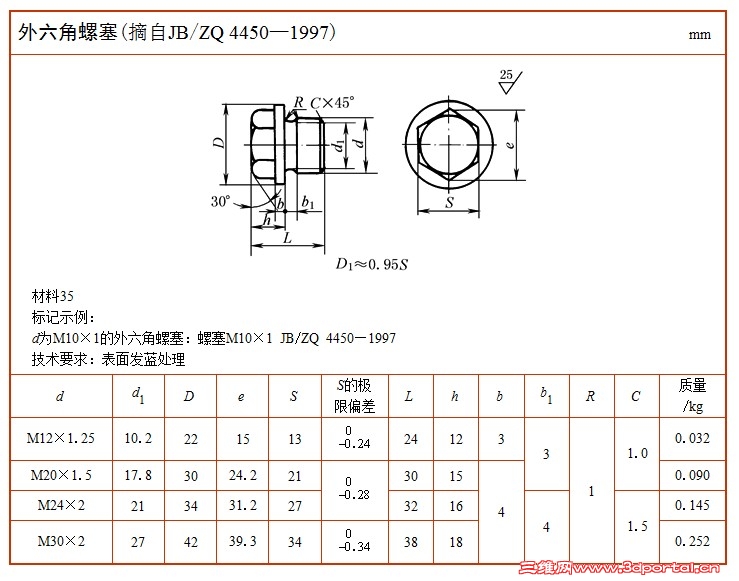

 楼主| 发表于 2013-4-17 16:50:38 | 显示全部楼层 来自: 中国江苏徐州
tangcarlos3d 发表于 2013-4-17 15:53 static/image/common/back.gif
8 ]& y9 C$ u4 b是标准件。可以在手册上查得到。
3 _  e& X  g8 e谢谢帮助。
 楼主| 发表于 2013-4-17 16:51:50 | 显示全部楼层 来自: 中国江苏徐州
vernelau03 发表于 2013-4-17 16:06 static/image/common/back.gif9 c% I6 B4 U6 b0 u1 t/ `: y. n" {
应该是标准件,市场上有卖的
- X! c/ l1 ~  c5 b6 i* M9 I0 \谢谢!!!!
 楼主| 发表于 2013-4-17 16:52:54 | 显示全部楼层 来自: 中国江苏徐州
TKG-09 发表于 2013-4-17 16:29 static/image/common/back.gif. i5 o* @( y4 `# I8 W: T/ E/ ^
参考JB/ZQ.
4 t/ L8 c4 ~' w% K# p) i% Y* m1 v谢谢帮助,需要的就是那种外六角的!!

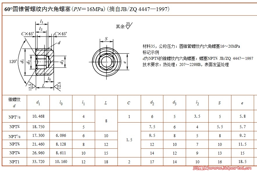

发表于 2013-4-17 18:13:45 | 显示全部楼层 来自: 中国浙江嘉兴
不知道楼主用在啥地方?4 k" f: [- C+ H( o$ E5 N
你说丝堵我想应该是:锻制承插焊和螺纹管件GB/T 14383-20089 @, ~- P% {" F  {0 x$ U+ Q
标准论坛也有:
  u2 E" Y: `, N+ Phttp://www.3dportal.cn/discuz/fo ... ight=GB%2FT%2B14383
hero2006 + 3 应助

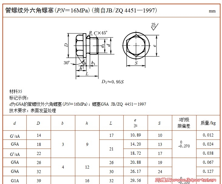

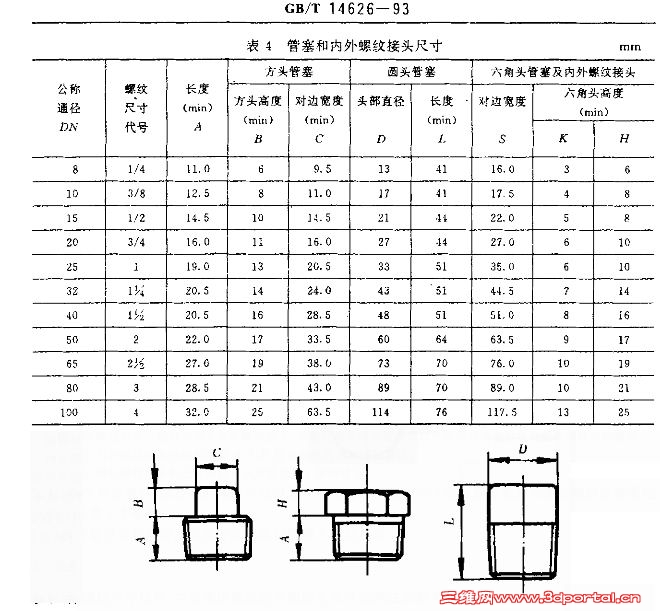

发表于 2013-5-4 09:02:11 | 显示全部楼层 来自: 中国山西太原
螺堵的标准名称叫管塞,看下面的国标:
参与人数 1三维币 +4 收起 理由
hero2006 + 4 应助
 楼主| 发表于 2013-5-10 10:17:33 | 显示全部楼层 来自: 中国江苏徐州
gaoyns 发表于 2013-5-4 09:02 static/image/common/back.gif1 o" e4 J/ ]: z  E8 {4 [
螺堵的标准名称叫管塞,看下面的国标:
% S0 d6 \* m7 X7 G3 |6 p0 V1 P谢谢您的帮助。

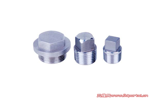

发表于 2013-5-10 20:00:15 | 显示全部楼层 来自: 中国江苏南京
那请问一下大家,有没有那个标准有关于外四方螺塞或者堵头的标准啊?
发表于 2013-5-10 20:55:01 | 显示全部楼层 来自: 中国四川成都
dugufeng5015 发表于 2013-5-10 20:00 static/image/common/back.gif3 a# {, i5 u$ }8 L4 S; R' S7 B( D
; h9 u+ U+ {( _) B* [/ T10楼贴的标准图里就有外四方螺塞,名称是“方头管塞”。
