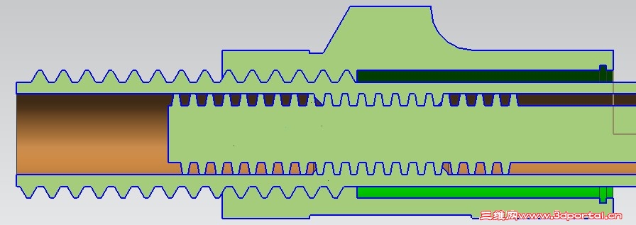

两螺纹配合受力之后,出现螺纹咬牙的情况,请高手指点,请遇见过类似情况的指点一下,谢谢!  g- c3 W7 j# U4 H8 B: V& g5 ]# _6 t
. n. d1 j% `4 e: T5 ^如图所示,外面的大螺母右旋螺距是7,里面的螺杆左旋螺距是5,经过拉试之后,外面的大螺母与小螺母出现咬牙,小螺母的外螺纹出现毛糙,小螺母的内螺纹和螺杆的螺纹没有问题。

你螺纹是车加工出来的吧?螺纹咬牙,主要与加工精度有关系,当加工螺纹时,由于车刀不快,加工好的螺纹会很毛糙,这种螺纹旋进的时候,会带下糙面的金属屑,留在螺纹槽内,当想拆开旋出来时,隨着螺栓的转动,槽內的金属屑会慢慢的聚到一起,聚到一定的量,螺栓就旋不动了,螺纹就咬死了。
: S4 t/ X8 X1 b: `( m" R用硬力使劲旋过头,再加润滑油来回磨.这样应该能把螺纹磨顺。不过,就怕把螺纹的间隙磨大了

6 _0 F1 S: f8 c0 z: R7 p+ {& M螺纹的加工进度很高,旋紧旋出都没有问题,在拉试之后,出现外螺纹毛糙,然后就不能正常旋紧旋出了。不知道跟材料有没有关系。

螺距太小,受力太大。参考矩形螺纹

粗糙度是一个因素;
% F. \1 b2 Q1 V( h; @另外螺栓与螺母的材质是否匹配,添加防咬剂等都是因素。

材质也可能是一个问题。但我认为外部的螺纹配合距离短了,造成螺纹的挤压强度不够而使牙形变形,从而拉牙。建议先进行强度校对并加长其配合长度。如果目前是钢材且没有调质或正火则先处理再加工螺纹。

看了楼主的图纸,中间套太薄弱了吧。有没分析过是否会有变形

看到图我觉得楼上是对的,配合长度太短了或者是材质问题' T7 G7 C7 E6 W8 N, S
可以减小螺距增大配合牙数。第一次回复可以无视,当时想当然了

分析过强度是可以的,也做过拉试试验,就是出现过螺纹牙毛糙,其他没问题。

楼主说精度很高,或许是未加载负荷时的静态测量结果吧?1 c! H1 r9 k$ N2 p
我不清楚你这样的结构是如何工作的,用途是什么,速度要多快,负载有多大。9 B2 |" w4 W* M$ m) ?. E
单从图纸看,凭直觉我是有点害怕的,这是典型的一个“不耐用”结构设计,即便一开始没问题,时间稍长肯定要罢工的。8 E0 Y* l0 ]# c7 v* I" q. h4 K
如果结构不能变动,可考虑如下措施改善之:
6 s+ o5 l& C6 l6 ?  z' ~1、能使用较软材料的,比如螺母,就用铜合金。螺纹副,最好一硬一软;
: a4 A2 B$ B* @1 W  I; z# F2、不能用较软材料,则考虑外螺纹使用较硬的材料,最好是真空氮化或施以喷涂合金(后者有点麻烦);
5 c! k% L0 x& D& v9 f* e! U3、注意润滑脂的使用;
" H. r& P$ ~! D1 I4、既要保证螺杆内空气的流通,又要防止灰尘的进入。

- a( f, |: q! j8 c' K8 @. o高手指点下吧,这个结构要经常受到很大的载荷,用来绑扎轮渡上的车辆的,小螺母外螺纹与大螺母是右旋螺纹,小螺母内螺纹与螺杆是左旋螺纹,使用的时候大螺母是固定的,旋转中间的小螺母,则小螺母要前进,小螺纹内螺纹是左旋,所以螺杆也要前进。所绑扎的车辆在海面上左右摇动,收到的力较大,请问从哪里可以分析不耐用,这可是个大问题啊。

所谓“不耐用”:1、结构单薄,易被破坏;2、相互配合多,易造成连锁反应;3、运动副较封闭,不利于维护、保养。* g  y* r$ q2 w
听了你的介绍,既然是海上的船用机件,风险又要高一点了,还需考虑锈蚀、腐蚀问题。
, l  t4 F8 e3 M  N# w9 v1 w不知你这东西是参考原有零件设计的,还是自己想出来的。建议慎重考虑。6 ]3 m8 ]; r) j/ F& r" j2 s
可曾考虑过加粗、加大部件结构?你这样的细轴部件,只要发生些许弯曲,既造成锁死、断裂、报废。个人感觉风险太高。
