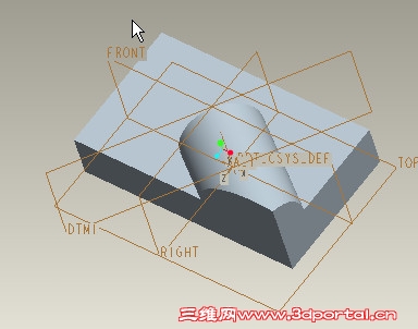

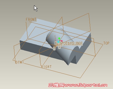

[求助] 拉伸的时候,如何才能拉伸至两个选定的平面?
发表于 2013-4-17 08:06:55 | 显示全部楼层 |阅读模式 来自: 中国北京
小弟自学PROE中,在学完基准平面一章后,做练习如下,遇到一个问题,拉伸选项里,只能指定拉伸到一个选定的平面,可是我这个需要拉伸后,与父特征六面体两个侧面都相交,下面第二个图是我用再用拉伸切除做出来的最终效果图,该怎么做才能一次完成呢?8 i: Y+ Y) y% _2 v9 j
& H  |+ }" o/ U8 K1 T8 p我希望的效果图:, }4 ~3 R# W% Q
: c* B; R8 U$ o2 N# Z
9 ]9 ~1 m/ P. h5 \) Z; j谢谢大家了!
发表于 2013-4-17 14:42:48 | 显示全部楼层 来自: 中国山东菏泽
你这个情况应该是不能实现的,只能选择一个面。

发表于 2013-4-17 16:03:16 | 显示全部楼层 来自: 中国湖北黄冈
应该不行。但你可以用ctrl键选两个面试试行不行。

发表于 2013-4-18 15:14:21 | 显示全部楼层 来自: 中国上海
只能选一个面。。
! g( H2 t# A1 q  s另一个用切除
发表于 2013-4-19 10:40:40 | 显示全部楼层 来自: 中国四川成都
零件模式下,拉伸的至。。。只能选择一个面
