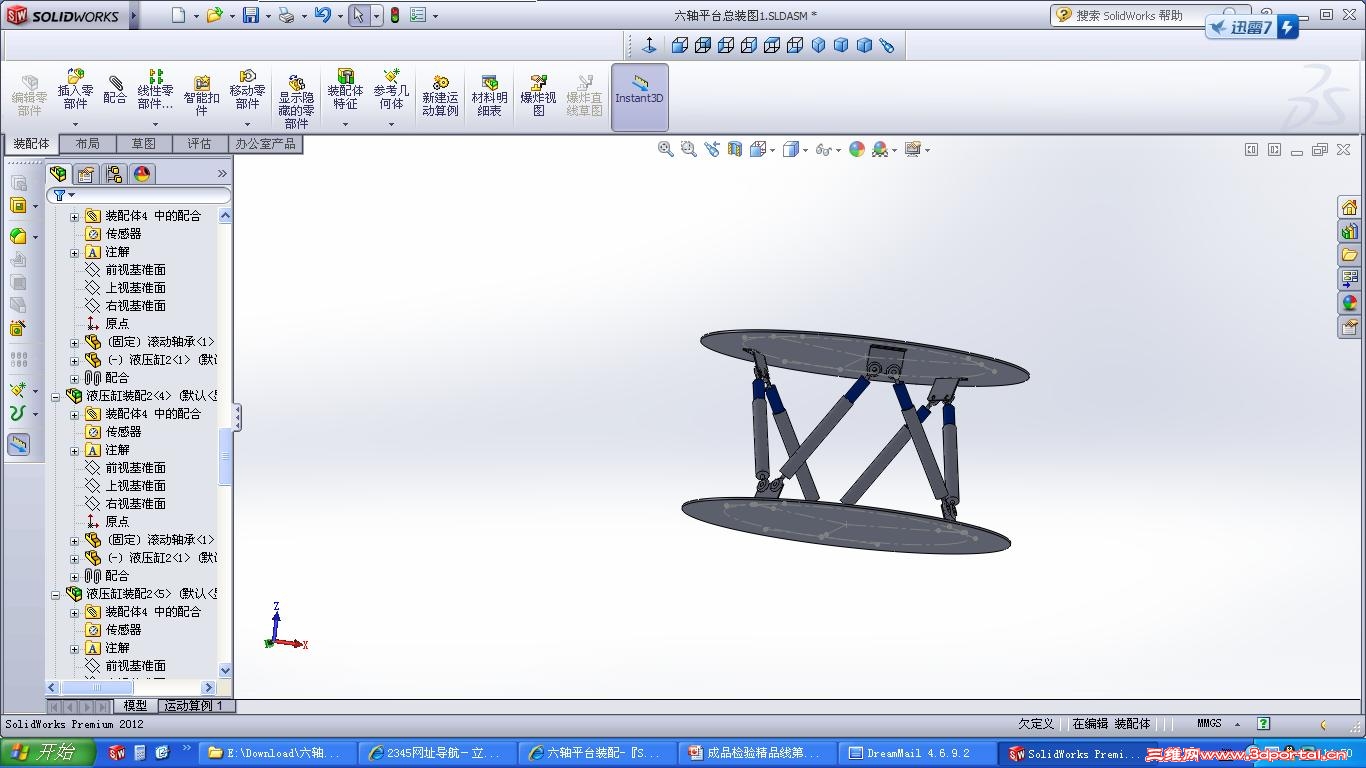

在对这个装配的过程中 发现始终出现过定义的问题,不知道是不是和支架的角度有关系 不知道怎么解决 请各位大侠帮小弟看看

这个装配图无法运动,这个设计方案应该是有问题的。一旦装配完成,上下底盘之间的距离就固定了,SW无法解出其他位置。
发表于 2013-4-16 12:49:04 | 显示全部楼层 来自: 中国江苏扬州
本帖最后由 fengyp 于 2013-4-16 15:31 编辑 : j2 G" @" _& T2 n* P) X
; K3 I+ h) Y1 t% y/ C- Q' J这个装配图无法运动,这个设计方案应该是有问题的。一旦装配完成,上下底盘之间的距离就固定了,SW无法解出其他位置。

- O- p! t% X  a& N: R, P我感觉和你装配的顺序有关。我按照从下往上的顺序安装没有发现任何问题。
5 a$ q- n, }- k, V; \9 }% E/ e9 I$ @* m- T: [5 S. L
为了便于装配,我重画了底盘辅助线(楼主画的线在我界面看不到,不知何故),增加了上盘支架辅助线(中心线)。

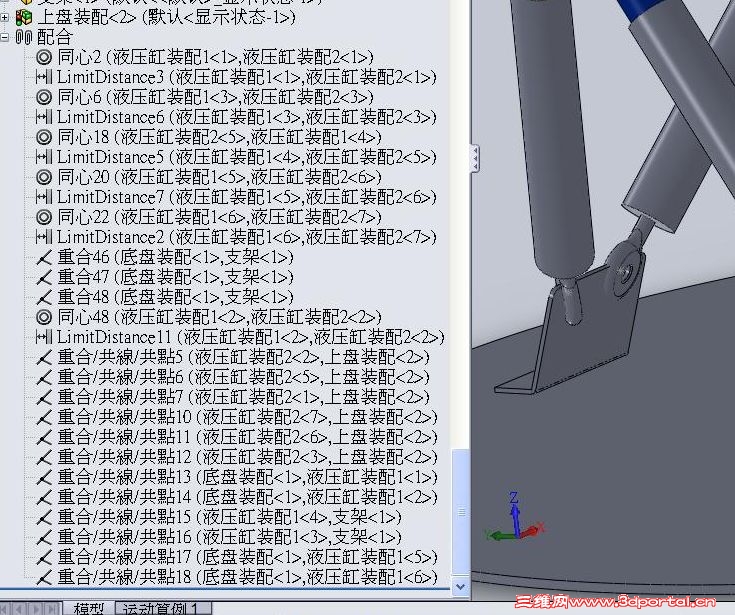

9 a9 Y1 J7 o* f% w/ ^# X六軸連桿是萬向頭連桿..不是平行連桿.加平行裝配當然卡住..5 M3 @4 z* W$ R3 h1 j% W! r
連桿頭使用點對點裝配即可.2 N; M; t0 O; }, ~6 F4 o6 P* _

发表于 2013-4-16 15:17:53 | 显示全部楼层 来自: 中国江苏扬州
& `# T- o  o! R! O
: n% T1 z: x) |/ E& n0 \& q+ E 未命名.jpg , X. s% O& w' @( d2 j6 v4 ?3 b  }
# Z+ P1 }, x* t4 G) U8 w- S# d+ v, p' _. P
我的电脑会自动加密,没办法传文件出去,你想看那部分,我截图给你看。上图是我装配的顺序。

我想知道在装配最后一个底盘的时候,当我选择共面装配后,再进行两个孔的同轴装配时,就出现过定义了?你这里是怎么做的呢?

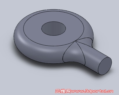

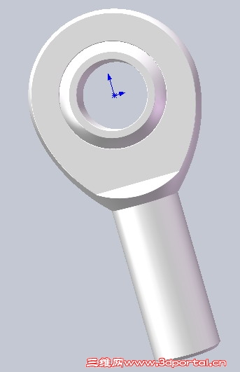

楼主,你画的轴承不符合机械原理.如图情况下,轴承必须是万向的.你只是按轴承的外形来画了.平台升降过程中,油缸是要两个坐标方向摆动的.你用圆柱配合,只能保证一个方向的自由度,另一个方向假如按面重合方式配合肯定过定义.而且,仿真肯定做不了.看原理不行,我没有做装配.另外,你这六轴平台怎样保证平行上升的,假如要是偏重的话,不懂。[img][/img]

楼主,你画的轴承不符合机械原理.如图情况下,轴承必须是万向的.你只是按轴承的外形来画了.平台升降过程中,油 ...
; {6 i4 ~( W- E8 q
呵呵 就是不需要平行上升啊 要有摇晃的感觉

' B- {0 @. R  W6 Z0 p我想知道在装配最后一个底盘的时候,当我选择共面装配后,再进行两个孔的同轴装配时,就出现过定义了?你这 ...
% T+ D4 s% l9 Z' @& u
1 F: e" i0 i$ B) G; U0 ?" F6 K$ s
我建议底盘最后装配,在支架之后装配。

问题解决了 不能面与面重合装配 那样做不出来

不面重合装配,实际中是有的,靠放大间隙来排除过定义。但会加剧接触部位的损坏,不符合机械原理。你的悬赏花掉了吗?哈哈

6 w1 a/ d# L  E8 A; X, M+ ~8 {. R可能和轴承有关系,如果轴承能增加一个自由度,也许就能解决这个问题了。
