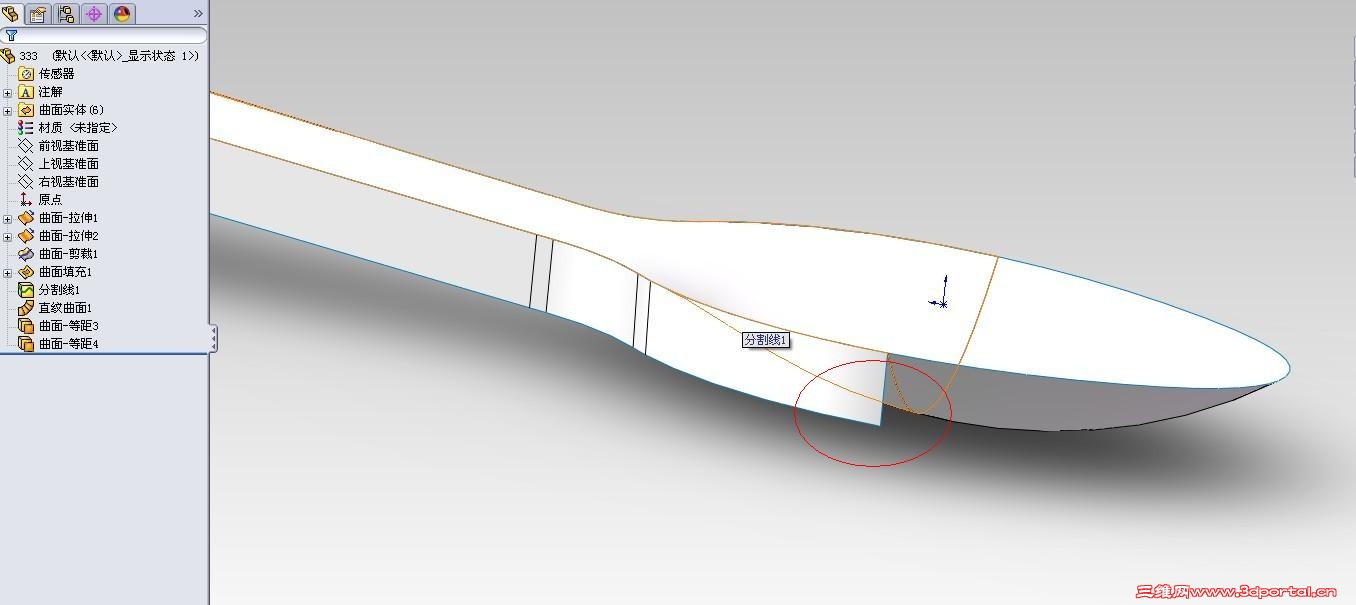

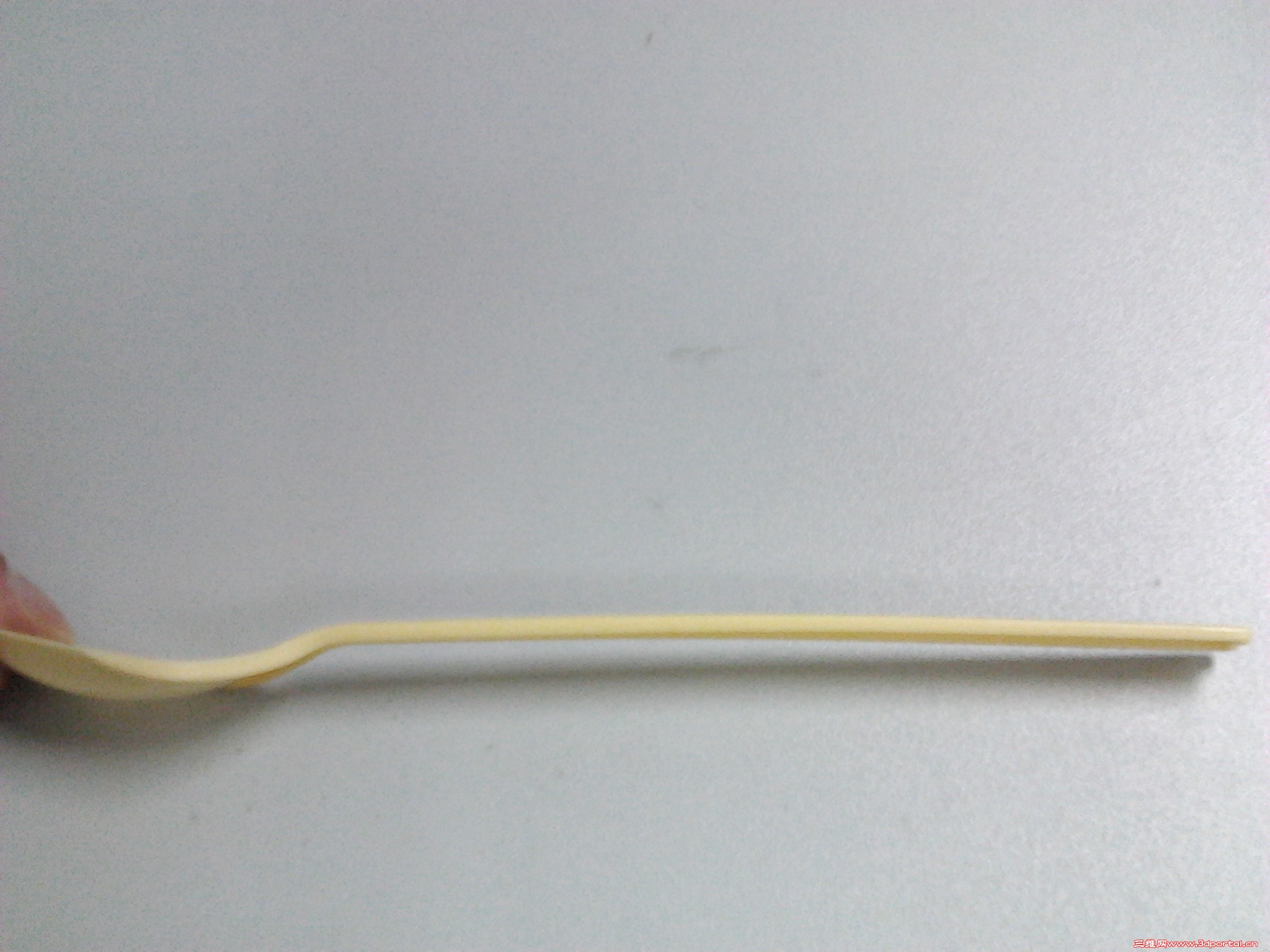

大神们,请问这调羹的那边上的骨线(根)如何画?新手,画不到!十分感谢。

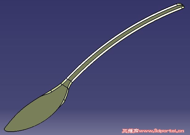

刚刚试了很久     sw的扫描不会用      这个翻边CATIA很好做
发表于 2013-4-16 11:15:10 | 显示全部楼层 来自: 中国湖南长沙
以下是我用CATIA做的模型(有创建步骤)     含图片

发表于 2013-4-16 15:19:46 | 显示全部楼层 来自: 中国广东深圳
如圖希望能幫到你  S" S6 `! w" {8 ?% P* q( `
& `8 z8 i4 h; z4 U7 ]$ v7 Y- m! ~8 b

 楼主| 发表于 2013-4-16 18:20:22 | 显示全部楼层 来自: 中国广东江门
danilso 发表于 2013-4-16 15:19 static/image/common/back.gif
( D$ Z6 K3 e4 ?" d' K如圖希望能幫到你
  A  V! n2 s5 C2 m* z' Z红色圈圈的曲面剪裁是需要自己增加草图拉出曲面然后再修剪的的?这个地方有点不懂

发表于 2013-4-16 19:19:16 | 显示全部楼层 来自: 中国广东深圳
Drea.m℡ 发表于 2013-4-16 18:20 static/image/common/back.gif* C' a8 L% E( k; U' j  x1 ~
* k( A; A& @$ |# N7 G* p9 B! p( h
画條曲綫裁剪就好了
