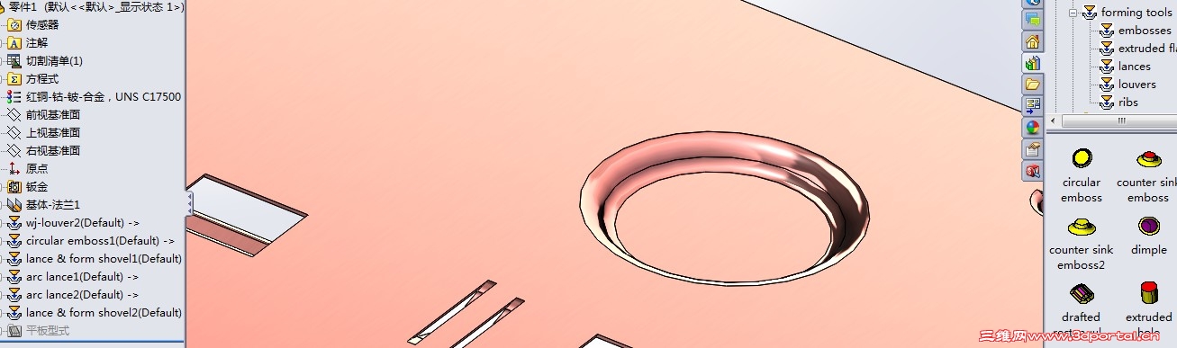

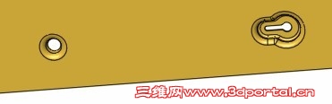

这个图标我SOLIDWORKS中怎么找不到啊,我是新手,请各位帮帮忙。
发表于 2013-4-15 16:38:45 | 显示全部楼层 来自: 中国江苏南京
做好了成型工具,拖进来就行

QQ截图20130415165835.jpg / u8 U" K+ a& {
+ ]9 t) K8 s- t( l0 ?/ Z) ?LS正解。钣金、成型工具。

发表于 2013-4-19 17:16:05 | 显示全部楼层 来自: 中国江西南昌
自己做个成型工具 就可以了
发表于 2013-4-19 19:17:14 | 显示全部楼层 来自: 中国江苏苏州
同意楼上看法
