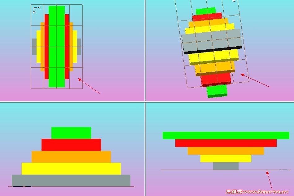

1 J- s8 B. Q8 H" ~7 {某坛的练习题,就是拉伸阵列,不需要关系式,别想复杂了,,,,,有兴趣的试试吧。' z& S. O8 e5 N1 _
) \7 ~  B$ w) v( J* \+ r$ j挂了几天,做的不多,新手大多不会,很入门的东西,上传part档, 一个是方向阵列,一个尺寸阵列, 原理都是一样的,,+ Y, X5 _+ w/ `$ p( M) x8 C

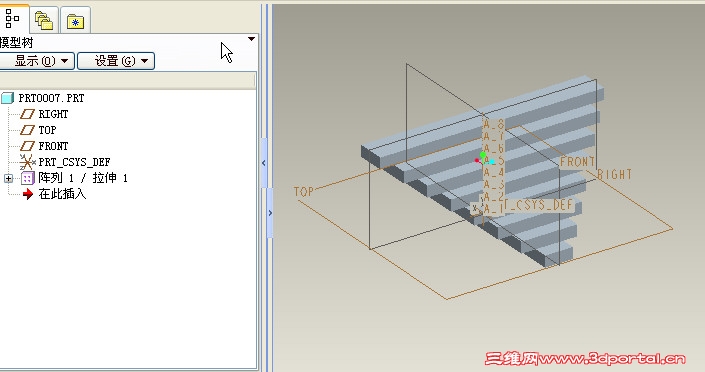

发表于 2013-4-17 08:59:03 | 显示全部楼层 来自: 中国北京
本帖最后由 euxine 于 2013-4-17 09:09 编辑 , P1 v1 |: m+ W6 S) G
7 S! i- D9 F; S刚才试了一下,用尺寸整列,没弄出来,高度方向上都是连着的,长宽高三个变量我都设置在方向1里了,如下图第一张图。后来用方向阵列,竖直方向选Y轴,就出来了。。。

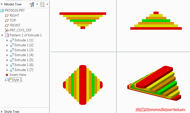

. ~. s* E2 s: t0 H2 ?* j* g最终用方向阵列:+ _3 Y: u" b) N* O6 @  L

 楼主| 发表于 2013-4-17 12:32:25 | 显示全部楼层 来自: 中国广东东莞
尺寸阵列  方向阵列都可以的,,,题目不难的,就是要动下脑筋,,,

euxine 发表于 2013-4-17 08:59 static/image/common/back.gif
; ~" z) `. n9 S, u3 J. h; `8 u0 |刚才试了一下,用尺寸整列,没弄出来,高度方向上都是连着的,长宽高三个变量我都设置在方向1里了,如下图第 ...
  U" i! x) k# ]
方向阵列里面的增量8不是原拉伸的高度,是底面与TOP面之间的高度

发表于 2013-4-22 10:26:35 | 显示全部楼层 来自: 中国北京
シヤ.熙 发表于 2013-4-22 09:57 static/image/common/back.gif; U5 C& G# v% v( [8 u
4 S( H8 E* i! d假设每块的厚度是5,,用尺寸阵列,竖直方向上的尺寸增量该设为多少?才不会出现“竖直方向连在一起”的情况?
 楼主| 发表于 2013-4-22 17:55:41 | 显示全部楼层 来自: 中国广东东莞
euxine 发表于 2013-4-22 10:26 static/image/common/back.gif
3 O& Q% h3 G4 y* \. S: ^假设每块的厚度是5,,用尺寸阵列,竖直方向上的尺寸增量该设为多少?才不会出现“竖直方向连在一起”的情 ...
8 t. Z% I+ d: y' J
增量5.。。。。你的理解能力我很汗颜。。。。 part都有,, 还不明白,,

发表于 2013-5-24 09:34:20 | 显示全部楼层 来自: 中国广东东莞
如何隐藏图上的网格? 请指教。
如何隐藏掉图上的网格? 请指教。3 O8 e& ^$ r4 |" q
array
array
 楼主| 发表于 2013-5-24 19:19:48 | 显示全部楼层 来自: 中国广东东莞
造型--首选项--把 显示栅格 的√ 去掉就行了。
