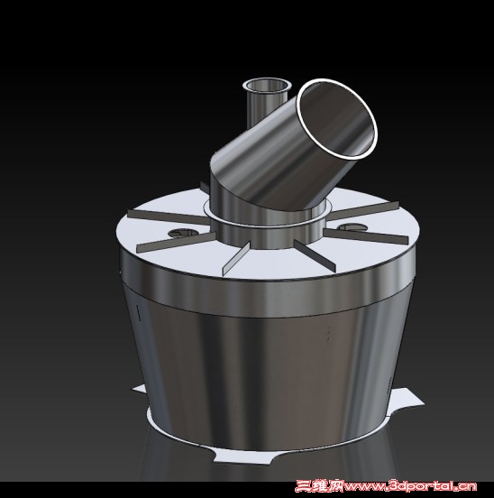

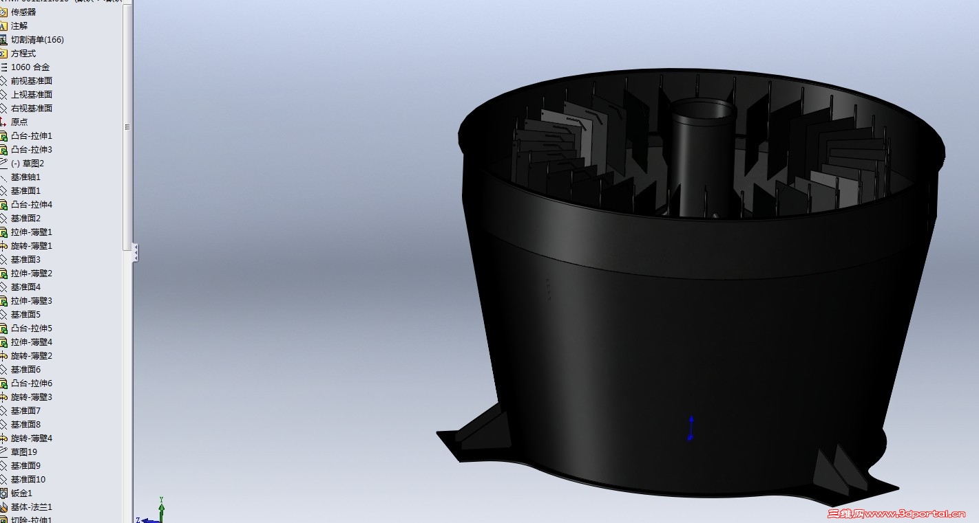

   本人新装电脑 开启RealHack及时渲染以后 为什么图形直接变黑了  但是好像找不开启有了一些光泽 单位的垃圾显卡开启RealHack的效果很好 我的新电脑是7850 为什么开启RealHack以后 特别的黑效果特别不好 想问是哪出了问题 排除背景以及光线 应该不是那个问题 是不是RealHack这个软件开启的时候有问题 还是显卡驱动的事? 下面上2张 工作电脑下开启与自己家电脑开启的对比图 大家帮忙想想办法 http://www.3dportal.cn/discuz/forum.php?mod=image&aid=2146357&size=300x300&key=5dbbdb9e03215161&nocache=yes&type=fixnonehttp://www.3dportal.cn/discuz/forum.php?mod=image&aid=2146358&size=300x300&key=77f89d8cd31d216c&nocache=yes&type=fixnone% x( m8 i9 H4 e- ~% f0 g

显卡和软件没有问题。问题出在你零件的材料上。1060合金就是这个颜色,换个材料看看!* J) z% Z! s. M3 @$ U+ j

8 e  {. E! ^7 Y- h. R& [1 {8 d但是 2个同样的材质渲染出来为什么是那个样子的  其他的所有材质都是黑乎乎的 包括黄铜

- V' W0 q+ @4 D6 C# E用photoview渲染出来的吗?photoview是对静态图像经过运算而出来的图像。realview是实时opengl加速渲染的。一个主要靠cpu一个靠gpu。另外确认灯光没有关闭吧。我随便弄一个零件换成黄铜,在某个特定角度的时候也会有一个或几个面黑漆漆的。毕竟不是专业显卡啊
6 G7 V, W' e- V' r" w. f" Z5 Q* k' K, A- {& O' J2 [. p
另外好像这种破解来的realview显示效果跟你sw的背景也有关系,太暗的环境,容易出来黑的。换个亮点儿的试试呢
