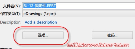

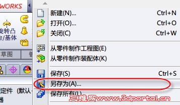

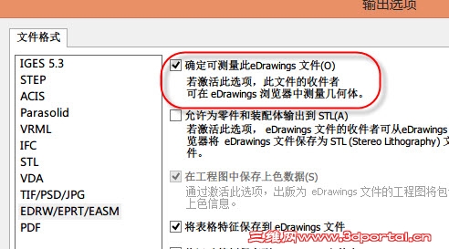

问题2.按下图设置好后以后出版eDrawings就有测量了

% ]3 k+ l" x9 i7 e谢谢关于edrawings的解答,不错正解。另存为确实是个好办法,以前都直接出版edrawings文档,确实处处都有老师呀!关于启动问题,我测试了,不用360,首次启动10秒,其余开启5秒,打开360,首次启动1分多

# I& i9 d, K2 V! J7 y/ Y二。如上所说另存时勾选测量即可,eDrawings在和客户交流是非常方便,客户不需要安装SW程序,文件又小,操作也方便,而且还不会泄露三维数据。, C8 I. A  G  ^; \* h% r6 B* j
