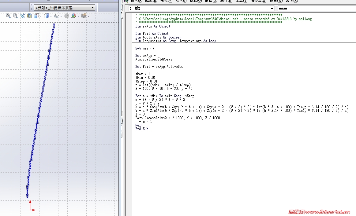

[求助] 基于VB的SolidWorks2007二次开发
发表于 2013-4-12 16:41:18 | 显示全部楼层 |阅读模式 来自: 中国福建福州
程序:- T: W) L7 k: M7 Y+ e
For t = tMax To tMin Step -tStep. u% X) k) E7 r  W
a = (R - W / 2) * t + W / 2
; F' t, F. j. I2 j) kb = W / 2 / a
" x, v+ m/ N* P: F4 {x = a * Cos(Atn(b / Sqr(-b * b + 1)) + Sqr(a ^ 2 - (W / 2) ^ 2) * Tan(h * 3.14 / 180) / Tan(p * 3.14 / 180 / 2) / a)" j3 C* U& @3 {, c  Y8 F1 g& e
y = a * Sin(Atn(b / Sqr(-b * b + 1)) + Sqr(a ^ 2 - (W / 2) ^ 2) * Tan(h * 3.14 / 180) / Tan(p * 3.14 / 180 / 2) / a)1 J" I' Y6 e- S, t( l: x! r- E2 g; A" H
z = 0* A7 X8 l! n4 t+ z. L  P
Part.CreatePoint2 x / 1000, y / 1000, z / 1000. \0 H* B' N5 I2 c3 t% C
n = n - 1- {/ d5 v/ C: h# _4 \  {
Next t& Q$ _$ L+ J- ?# y# @% h# ~  Z
为什么只能生成三点呢?

tMax = 1
# Q. e- h- G% B0 qtMin = 0.01
1 A/ y8 p  Z3 d  y" S% h& l8 k0 ItStep = 0.015 S3 \, J3 m. v+ d6 T
n = Int((tMax - tMin) / tStep)
发表于 2013-4-12 17:26:35 | 显示全部楼层 来自: 中国浙江嘉兴
刷新21再刷新 发表于 2013-4-12 16:42 static/image/common/back.gif
/ n( a, n) s8 W8 H9 g4 n" QtMax = 13 Y+ c, I+ h. C- M, R; T' c3 }; C
tMin = 0.016 w: @2 }" h+ D/ j3 l
tStep = 0.01
2 w" U* A5 P! R* s; r/ F4 u* N
R,W,h,p   的變數?3 v2 H4 V6 r( |' M
 楼主| 发表于 2013-4-12 19:15:05 | 显示全部楼层 来自: 中国福建福州
ryouss 发表于 2013-4-12 17:26 static/image/common/back.gif) R6 M- y: h' ]+ v1 e
R,W,h,p   的變數?
: x8 ~/ e) t& v, f+ N: O, {5 e9 p& C
输入值。。。
发表于 2013-4-12 20:47:51 | 显示全部楼层 来自: 中国浙江嘉兴
: ^+ F  x, G" H& R
) s) Q9 J/ a/ P7 ^' q- |0 m  P如图,正常的2 ]8 U" f, a* p" w0 F0 @
也可把  tStep = 0.01 改為 0.1 加大間隔看看!
, f0 a+ q- L0 t$ O9 I"宏"執行後按 F 鍵放大看看
