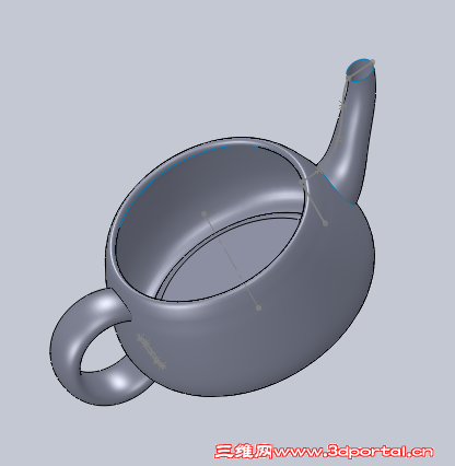

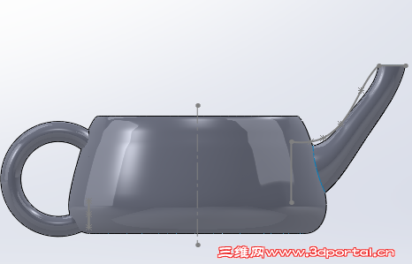

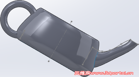

这水壶嘴太高了
& g3 }/ K5 W- ~4 S* b' y& [* \( p 快照14.png 6 s  u! n# B1 P/ V
" P' _8 ~5 F! t
大概要到下面这个角度,水才能从嘴出来。
: b* z# c- d: e7 u- O 快照13.png ) q+ d/ R1 s$ a" T
8 e: P5 H! a" o4 S1 v- Z- O, u如果装满水来倒的话,在上图角度之前,水是直接从壶口最低处流出来,而不是从嘴出来。
发表于 2013-4-12 15:12:50 | 显示全部楼层 来自: 中国湖北襄阳
pzhzs 发表于 2013-4-12 12:47 static/image/common/back.gif. @) K9 Y6 ^( W+ p' {% C2 u
这水壶嘴太高了
5 H( d& H1 o) x6 l9 K+ R恩,分析的很到位,一般壶嘴应该和壶身的高度一致

发表于 2013-4-12 15:51:56 | 显示全部楼层 来自: 中国浙江杭州
这个嘴的引导线不够圆滑
发表于 2013-4-12 16:30:57 | 显示全部楼层 来自: 中国江苏苏州
手柄地段都超过壶底了哦。壶嘴是不是有点直了!!
