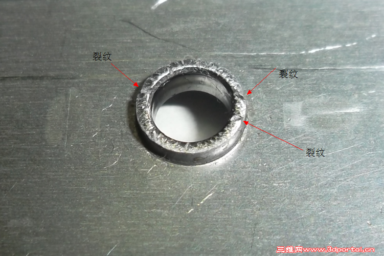

请教各位达人:+ s9 n4 k: T# K' c- d; Y' Q
1 k" K  l2 n5 a  x, S- q1.5厚的45#板材,抽芽M5(两次抽,圆形抽芽冲),
' k2 q4 G. E3 n+ q/ U5 k抽芽内径4.6,外径6.4Max,抽芽高度1.5,
( E- x, o: a9 [5 ~9 F% Z$ E0 o抽芽边出现严重裂纹(如下图),
4 D& u$ x6 t& k; n+ t$ m' k' U& h$ Y; q* z4 L
从抽芽冲结构上是否能够改善?
; d* R! w4 ^' X' k# Z) s" |- x还是其他什么问题?
6 Q( w% f2 L0 L. Z  W还请有经验的达人不惜赐教!谢谢!) e. o0 I7 s9 \: J& q
- j* K- d7 ?: F; M/ h( q
3 T8 b) }- _- ]# @

尺寸已超过直接冲孔的极限,需要第一步进行一道胀形或浅拉伸后再冲孔

2 R5 s" o' _# B) w  w% I5 _* q先冲的引抽孔,再浅拉伸(打凸),再第一次抽芽,第二次抽芽。
6 z. L5 B7 `! R4 h% k5 J' t您说的胀形,是不是引抽孔不冲的情况下浅拉伸(打凸),再冲孔?

先拉后冲再修整可以避免

看看预冲孔是否毛刺过大??

7 {4 ^" h3 x1 \先拉再冲,刀口不好做啊,再修整,切断面形成喇叭口怎么办?

光亮带边缘是轻微的踏角,拉断面平整,无毛刺。

这个和材料有些关系,45#含碳量太高,塑性差,在翻边时易裂。

45钢不太适合做这个,换20钢试试

有裂纹很正常,没裂纹才叫奇怪。) Z$ W4 O5 {$ u/ A8 P! w
一般来说,只是加工一个装配螺纹孔,没这么高的要求。; z+ e+ W1 O. u& I1 }7 q& U3 H' C
想杜绝裂纹就改其他工艺吧。有用热钻的,也有用螺母碰焊的。

& A( B5 _4 X; V# t- Z8 e这个看似简单的装配螺纹,实际工作中,需要承载4-5Nm的静态扭矩力,所以要求比较高的。
7 O5 [& a5 u2 t这个产品一直是进口的,现在国产化,进口的材质是C45E,应该是与国标45#一致的。进口的产品抽芽没有任何裂纹,当然我知道,国外的材料较国内纯度高,这点无法比拟的。
7 Q; V/ S" k: E, Z0 ]现在就是想在不改变材质的情况下满足无裂纹要求。(裂纹影响抗扭矩能力)

基材的塑性是关键,但跟模具上抽芽的结构也有直接关系。
$ O! ^& ?' Y. f) ?  L目前问题还未解决,已经放弃模具结构的改动,重点放在基材的塑性上了。
