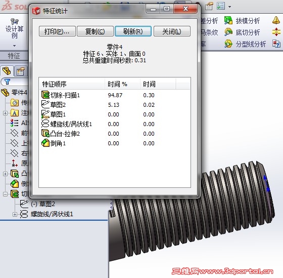

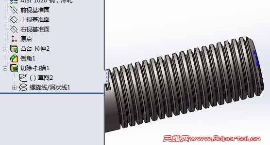

2 F4 X' Q# t) I( o6 \, V! u# ~* I8 e; P. u& z) q
QQ截图20130411175101.jpg 9 Y: h2 Z7 q! |+ X2 p
目测是显卡问题。SW对显卡有一定要求的。LZ这样的螺纹在我电脑上几乎只要几秒钟就可以生成。- m! Z: }' m  B% }: r* G" R' {7 p
i7 cpu - d  M# h% F9 x( {
8G内存
# H# P; p5 V; {% k4 C7 u3 VATI HD6770显卡
$ X* N+ M4 B, O8 ^2 p( s! B9 F5 W! A9 D2 W
好吧我真的不是炫耀。
9 |9 M  H- V) {) u, ]! ]这样的笔记本电脑现在只要三千来块。LZ你真的可以考虑换电脑了。
阿帕奇 + 3
发表于 2013-4-11 17:52:43 | 显示全部楼层 来自: 中国江西南昌
QQ截图20130411175101.jpg % ~9 p% u7 O) J( c$ G
1 ?6 g- E) Y$ a0 O# W  A螺纹重建时间:0.3秒哦亲。
