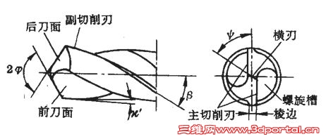

各位专家,我们公司用深孔钻较多,所以想重点研究一下,我看了些资料,说深孔钻头(钻实心孔)主切削刃低于钻心<0.5mm,请在图中帮助表明以下,这个是指哪个部位,而且帮助解释一下为什么这么设计?, N0 y: E. }2 O4 Z* S$ F/ _+ ^4 N

主切削刃就是下图中构成2φ角的两条斜刃,主要靠这两个刃来切削。呈螺旋状的为副切削刃。图中是标准钻头磨法,楼主说的应是群钻的磨法,两个主切削刃比钻心(钻心在图中横刃的中点)低<0.5mm,这样易于向上排屑,且阻力较小。

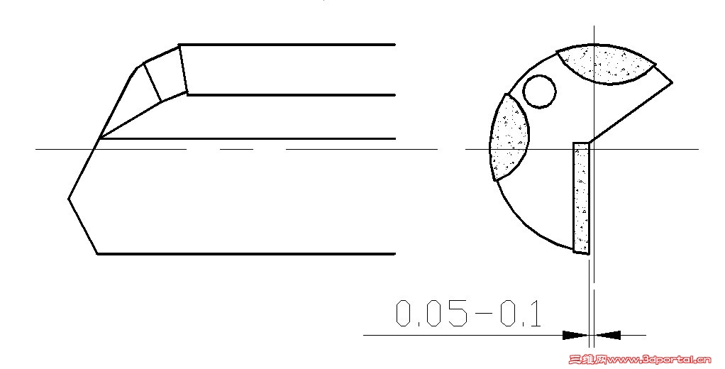

我想你应该说的是前刀面!但不是低于钻心<0.5mm!而应该是低于中线0.05-0.1mm(如图)。# t$ ]* K0 @; u( J
