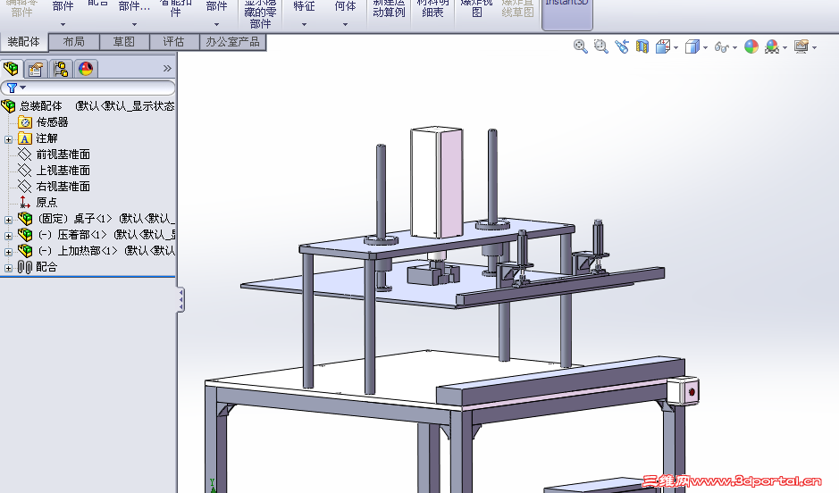

     各位大侠,我还在学习气缸的简单动画,请大侠指导如下图的动画作法:) Q  j2 }% v7 N0 a& O9 j
" m% a9 D' @2 p) p. _9 z9 t要求:1、大气缸向下动作矩离300mm后,一直保持,4S后;小气缸向下动作25mm,保持3S;之后小气缸上升,大气缸上升。9 K/ w( e8 v) ]! h5 d2 a4 d
           2、此动作重复动作
+ M- a8 `3 s; G2 J6 D

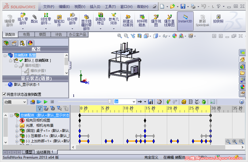

一开始我只看图,理解错误了 看对不对呀
发表于 2013-4-10 07:48:17 | 显示全部楼层 来自: 中国上海
一开始我只看图,理解错误了
! t$ j. H1 |6 Y1 f2 d) W( j, @2 B看对不对呀. ~/ y7 P, g- Q5 r, |* e$ ^

& G3 B% w: G. m/ N一开始我只看图,理解错误了1 E9 w/ I( s: z9 y$ K
看对不对呀
8 j/ G7 Y2 U" A" u动作是对的,只是大气缸下降的矩离太多了(从顶部下降300左右就可以了),小气缸下降的矩离是25,那个长条和下面的长条表面接触就可以了,我先下来学习学习,谢谢了,高手
 楼主| 发表于 2013-4-10 20:27:38 | 显示全部楼层 来自: 中国浙江杭州
木乃伊_改变 发表于 2013-4-10 20:16 static/image/common/back.gif
" [1 V: b% S- C: @$ k" w动作是对的,只是大气缸下降的矩离太多了(从顶部下降300左右就可以了),小气缸下降的矩离是25,那个长条 ...
6 m+ N8 G* \/ g* e; E0 h8 B4 S* Y
不好意思,下降240就够了,我该如何设置呢?

发表于 2013-4-10 22:56:51 | 显示全部楼层 来自: 中国上海
+ d+ I' f: C1 k动作是对的,只是大气缸下降的矩离太多了(从顶部下降300左右就可以了),小气缸下降的矩离是25,那个长条 ...
& ?+ O) Q. Z+ X9 u8 g7 R我是按照你说的做的,距离不对,自己按截图把300的地方改掉
