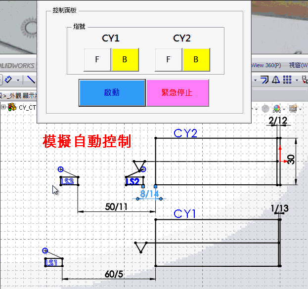

/ ^1 r6 {* `8 p符號說明:
& X9 z; P# I! B: R3 L) mCY1  油缸1
- U, P, O7 D, m' \1 \1 b. @CY2  油缸 2/ F) b8 \  X! B4 ]
LS1  CY1前進端的行程開關 (位置可調)
: G3 S1 i0 {+ f9 d. I) ALS2  CY2後退端的行程開關 (位置可調)# v* ]0 W5 w5 D8 \5 S" {
LS3  CY2前進端的行程開關 (位置可調)& R. J5 @; s8 x# c
2 c) g  q8 h4 d: {動作說明:8 `  ~3 K! g. Z! ]1 e# n6 J
1. CY1 前進碰到 LS1 停止,帶動 CY2 前進.
  _  c: N/ w( z! g, B% y5 T2. CY2 前進碰到 LS3 , CY2 快速後退.
0 @4 h  J4 ^, a6 j5 s" u" u' E. Q! F3. CY2 後退,碰到LS2,CY2 停止,並帶動 CY1 快速後退到底,完成一個自動控制的循環.
2 q" C6 C  \1 R7 |( F5 p, @$ E
2 I& o& `# _/ _8 Q4 n; g如附图  50/11 ,50代表尺寸,11代表D11@草图
# H: E+ U* t+ |( ~" k% r/ M; F5 `8 b知道基本道理,就可以延伸比較複雜的控制動作.+ W" q3 m. E$ c% D5 J

 楼主| 发表于 2013-4-9 22:11:14 | 显示全部楼层 来自: 中国浙江嘉兴
增加面板

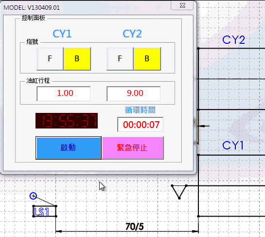

 楼主| 发表于 2013-4-10 15:15:13 | 显示全部楼层 来自: 中国浙江嘉兴
補控制面板% \' \8 w% {: w0 L$ k$ U+ z( ?& p  E7 Q

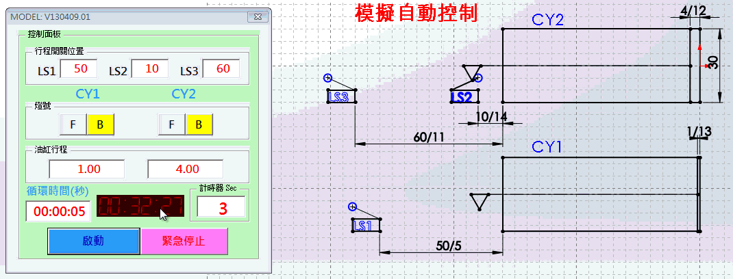

4 F% {0 t1 N5 I5 G% `在sw我也是第一次寫"宏",所以和大家一樣,不瞭解的很多,
! c8 M, M" c7 k2 p5 \/ U我也在摸索,在模擬油空壓自動控制這一塊,sw能模擬到什麼程度?
% k/ z/ E9 \9 |, u/ e* Z/ v$ X總是要稍有深入的理解,才有信心分享成果的,就如計時控制," b: M9 H8 o4 Y6 Y" |
在sw好像不能用 OnTime 的指令,所以我是用基本的 for  next 循環,( o* U1 G4 E' R, n, z2 K# c" a& P/ x
這當然只是抓出大慨的時間,希望知道要正確的計時的巨集寫法者,
, V4 @/ o. a0 p$ f% J  t煩請告知!9 r2 j( P' Z% u  d8 }$ ~* m+ A
. D: ~" v' E, b" c9 o$ ~$ k面板說明:/ C  o* P. p2 m2 P: R! z7 y  e
新增 行程開關的 textbox 輸入,及 cy2 前進端要後退的延遲計時器.2 U* T. o/ Z  a9 w5 g9 s5 ]7 r
0 r$ I: y* p0 D& O- \& T

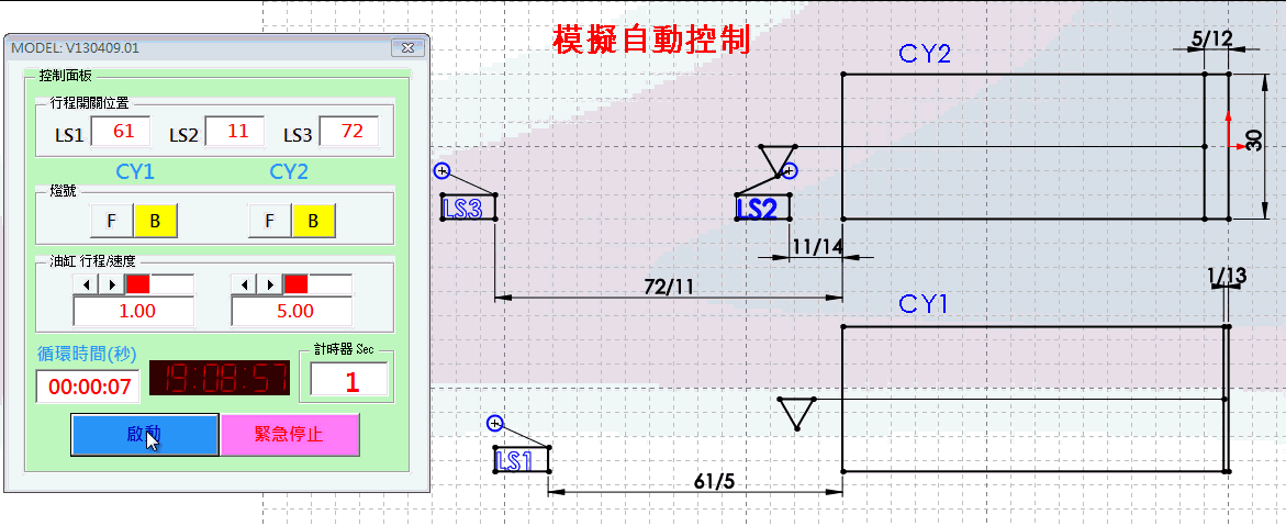

 楼主| 发表于 2013-4-12 19:31:46 | 显示全部楼层 来自: 中国浙江嘉兴
面板再應用 SpinButton 鍵,配合 TEXTBOX 新增CY1,CY2的前進速度控制
) L# e6 E( n" ~- g2 C(如原循環時間7秒,加速後4秒),也就是說可擴充性是很大的.+ `# V' H8 N% t  U3 m
capture-3.gif 4 z" f. u, H: A( H6 [. ?1 b
