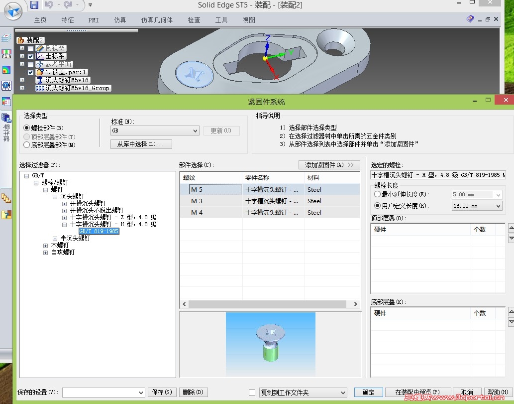

[原创] Solid Edge ST5使用紧固件装配沉头螺钉
发表于 2013-4-8 20:41:00 | 显示全部楼层 |阅读模式 来自: 中国浙江丽水
Solid Edge ST5使用紧固件装配沉头螺钉( J8 L, l  t# |3 l
, Q5 Y" C! }( @3 z% w+ y/ H! Q* ?对于沉头(就是锥形的孔,Solid Edge是叫它埋头孔的,但对应的螺钉又是叫沉头螺钉的,所以还是叫沉头孔比较顺口)孔中如何正确装配上沉头螺钉的问题,以前是通过同轴+相切/连接等等装配关系来进行装配的。- r8 s  K5 }" U
其实Solid Edge中可以更方便,前提是你得装好了标准件库并注册出相应的沉头螺钉。然后就可以很方便地直接放置螺钉了。
