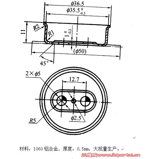

     各位朋友们大家好, 我今年大四了 ,做的毕业设计是 荧光灯头模具 ,请问你们当年做的设计资料还有吗?能不能传给我参考下,因为我现在找到工作了,本人是机械专业,找到的工作是三一销售,请假回学校的时候部长对我很失望说“我回学校两个月,意味着我回公司后残汤剩水都没了,会丢掉很多市场”,所以,公司很不愿意我请两个月假专门回学校搞设计,所以我想抓紧时间做完设计,然后马上返回公司上班,希望能找到对我很有帮助的资料,真心谢谢了。                            联系  QQ290475780            TEL:18577085831; D! d8 |# L2 F* W

你是机械专业的,搞成型设计干什么,你可以挑个材料、结构类的设计题目,便于从网上搜索复制、黏贴啥的。
, C2 n% c3 o; {4 K) n/ h% |这个零件成型不难,但要根据零件的材料、批量才能制定成型工艺,你这里只提供了结构,条件不够啊。

; E# O" B  Z0 a+ M9 O呵呵 不好意思昨晚太忙了,有点草率。现在更新了下课题图片。 今天去了下老师那里,叫我们在40天内搞定……我的专业是 材料成型及控制工程  毕业课题是冲压模具设计,我们题目不能随意更换。你们都是过来人了, 希望能得到大家给力的帮助。谢谢了。

一般工艺:落料--拉深(落料和拉伸也可整合成一个工序)--整形--修边冲孔4滚工序。也可以做成级进模具,但我相信你搞不了。
4 L2 m3 o& Y5 b: c* h2 D2 h至于论文格式和需要的内容(这个课题都有要求),你要自己做了。一般需要绘制模具总装图,典型零件的设计(包括刃口尺寸计算,强度计算等,设计要求等,再就是加工工艺方法等;每套模具选几个典型零件即可。这里有个论文范本你可参考以下

拉深-成型-冲孔-落料,批量生产必须连续模。

我在图册上找到了一个装配图,他的方案是落料、冲孔、拉深、成形、翻变复合模,一套模具搞定。但就是不知道这样能不能达到 3张A0图纸的要求量。

也可以,但是这样就要人工卸料了。
