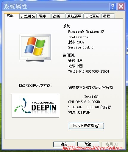

各位同仁,有没有使用SW2012版本,打开大型装配体是提示内存不足然后就强制退出的现象?难道是我电脑的配置太低?( d( ]4 Z& P% e/ u) j" i5 L

贴出配置看看

是配置的问题否?

谢谢!先按第二项弄一下看看有没有效果,硬件暂时换不了,公司配的电脑。
) o! H8 ], |; s7 s+ G我是以轻化模式打开的,装配体文件在200+MB,操作是想转成工程图。

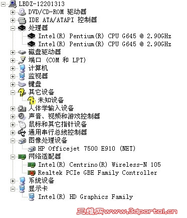

" D% _" v$ F$ F/ m4 |( y8 M: g这配置……1.82G内存+集成显卡……$ ?: N$ z8 t: m  W. w& Q2 N
内存本身就低,集成显卡没有显存也会吃一部分内存,这样下来没理由不卡。
' w5 h, Y8 R5 k5 RSW官方推荐的内存是6G(如果没记错的话),显卡最好是独立显卡,显存256MB+
! H1 R; R8 n$ I就这台电脑目前的情况,只能增加虚拟内存(设为4G左右),同时优化配置把没用的启动项和服务全禁止。4 v$ c% J# D6 ~/ X; o( n0 @
最好还是换电脑或者升级配置。

. A$ V3 R% C/ x增加一块独立显卡吧。
