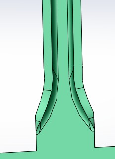

一款19英寸机箱的导轨是钣金出来的
6 G  c1 u. C9 q我画了半天就是不像,虽然不影响加工和使用,但是就是觉得别扭。2 ?9 H2 ^0 T7 {7 E' [
各位大侠给看看
3 g* \  X# T# v

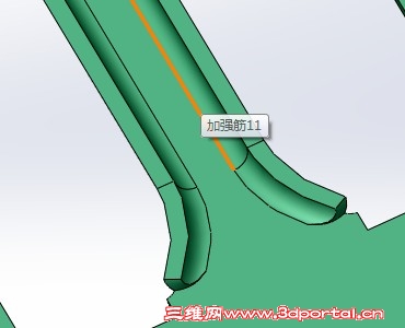

 楼主| 发表于 2013-4-7 10:38:45 | 显示全部楼层 来自: 中国北京
  A0 E! D2 w( p' E2 [
 楼主| 发表于 2013-4-7 11:00:15 | 显示全部楼层 来自: 中国北京
2 d( Q5 o" D' r2 Y. Y. \( o) c4 K1 Y8 { QQ截图20130406105825.jpg ! ]& u! u8 R0 I6 M6 y/ [! m$ y$ b
% s! l) [- d' c* d; Z8 o
这个看着好些9 D# N) ]( [7 E  p. s4 H) m
不过是用完成型工具以后又切除了部分东西才出来的
发表于 2013-4-9 18:57:23 | 显示全部楼层 来自: 中国河北保定
用实体制作,然后切槽倒角,最后抽壳效果会好些
