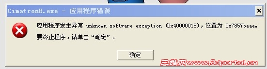

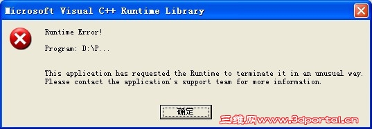

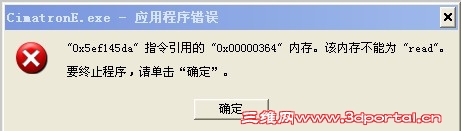

! k: Y  _( _9 l6 `& ]# o# {1 ]3 `cimatron e10 模具设计里面输出文件是出现以下错误,然后软件就关掉了。不知道怎么回事。系统是XP的。
第3次跳出来的
第3次跳出来的
第2次
第2次
第1次
第1次
第4次
第4次

换个系统吧,不用GHOST的,WIN7的会少很多问题
 楼主| 发表于 2013-4-9 13:11:39 | 显示全部楼层 来自: 中国上海
现在好了 是装配文件名不能有汉字和非法字符,文件夹的名字可以有汉字
