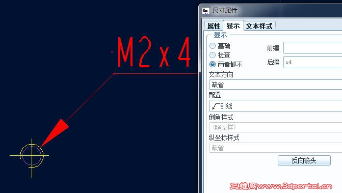

不知大家有没有遇到这种情况,数模中也是选择的细牙螺纹孔,在工程图中却不能显示出细牙螺距来,比如M10X1的螺纹孔,选择显示尺寸只出现M10,很容易使人犯错,有没有好的方法,请大家赐教!

不怕麻烦的话 手动添加吧,7 p) X$ |# c$ ~( r( E6 j% u/ e8 X

ganyiwei 发表于 2013-4-6 22:23  不怕麻烦的话 手动添加吧,
% W- O2 n; h) ?8 P/ C- v将3D注释在工程图中自动显示出来应该可以。

发表于 2013-4-8 12:53:13 来自手机 | 显示全部楼层 来自: 中国广东汕头
人家楼主就是通过自动显示出来的不行,我做的也是自动显示的,麻烦看清楚问题再说!

发表于 2013-4-12 08:24:50 | 显示全部楼层 来自: 中国上海
选择视图注释,显示注释就可以了。
