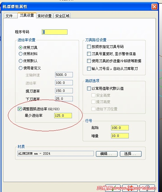

发表于 2013-4-6 18:23:38 | 显示全部楼层 |阅读模式 来自: 中国河北石家庄
* g. s& w% Z1 h6 B5 \3 L这个问题是我这几天才发现的,因为前几天机床出现问题,这个图形加工时,长度方向总是差0。2MM,今天又买了一台床子,这个厂家的技术人员问了一下别人说让精铣时把F速度降低一点,原来是F1000,后来改到F300长度方向只差0。1MM了,Y方向的轴承不太好了,过两天还要换一下,) w; T* @( p+ Z1 U6 t6 j5 z
所以我想问一下,MC是否有这个功能,我这里主要用二维加工,我用的版本是9。1,用X版的画图有点慢,如果X版有的话也可以,谢谢大家

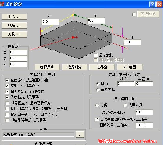

发表于 2013-4-6 19:42:14 | 显示全部楼层 来自: 中国安徽淮南
6 f  ^  G5 v1 A
, N* v8 ~; |% p9 A. L5 v7 n; r0 YJOB SETUP 里面   此项打钩 Adjust feed on arc move
" n: |  d8 j( }7 n9 g. ^9 k图片左下角,设定后重新计算后后处理出的程序拐角为设定的速度: [# O: {! i0 {5 R0 n+ M. F
/ M) N; \, C) {/ \, `, k# t6 _2 {, P: p& C# y
在MINIMUN ARC FEED 里给你要在转角的进给速度.
& a* Y# @0 C6 z" j8 B. w0 V, H7 b+ }9 Y如果你的进给速度低于以上的速度....
+ F, |2 u3 z* Q6 ~5 |6 mMCX就不会采用你设在转角的进给速度. 5 _6 j5 e0 M& w8 ]: b" G" Y% M" }  ?: [
, u2 ^8 ~! i4 _8 c5 b但不能像UG CIMATRON 多次顺滑加减速,) G. Q$ L: F: q+ I0 c$ g
- ^* E0 e+ |5 Y4 `8 a2 h# }
图片是网上别人的,这台电脑没装mastercam
9 P- j7 |+ p' g, d2 D. d
4 I$ o, \, N0 w0 K# ]6 z8 y9 S8 |) f  A+ ^' X) E& R0 _1 u+ e6 T

发表于 2013-6-29 10:38:28 | 显示全部楼层 来自: 中国江苏苏州
上面是MC9.1的拐角减速
发表于 2013-6-29 10:41:48 | 显示全部楼层 来自: 中国江苏苏州
下面这个是MCX5的拐角减速。怎么跟V9.1的不同?* Y, W- {- h1 z4 s. s
请指教
  m. v6 A4 }+ F% h; J. w# E
