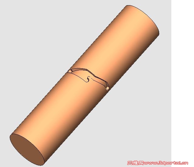

最近朋友叫帮忙在一圆柱上干凹槽,只给了展开图没给三维图,想了很久都没法把三维画出来,在cimatron里没三维这个好像没法干,麻烦会的老大们指点一下cimatron里怎画这种类型的零件谢谢了。附上展开图
Part0.zip
201.93 KB, 下载次数: 41
发表于 2013-4-5 17:17:24 | 显示全部楼层 来自: 中国四川达州
Snap1.JPG 0 k, L. U* M' }+ A- Q6 W; Y: J
看下是不是你想要的嘛% a5 s) W( Q1 P! m, l
Part0.zip
1.25 MB, 下载次数: 111

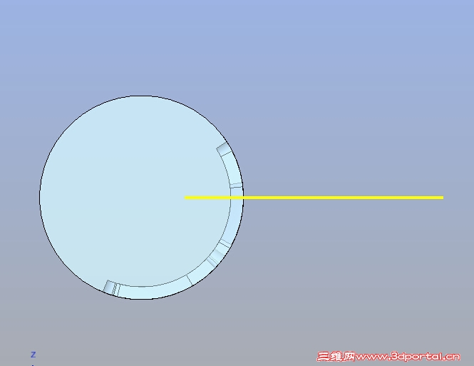

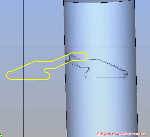

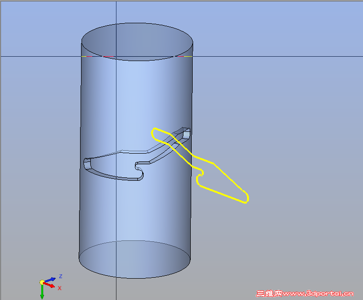

发表于 2013-4-11 09:32:42 | 显示全部楼层 来自: 中国台湾
另一方法也有纏繞功能
密密麻麻 + 5 应助
发表于 2013-4-11 09:34:11 | 显示全部楼层 来自: 中国台湾
第4圖
发表于 2013-4-11 09:45:42 | 显示全部楼层 来自: 中国云南昆明
太好了,终于解决难题了,谢谢你的细心讲解,祝你好运。:):OK:

发表于 2014-9-14 10:27:34 | 显示全部楼层 来自: 中国江苏苏州
本帖最后由 mcq877 于 2014-9-14 10:30 编辑 % i3 g, M7 A! S; _: @& @
  {) q1 r1 ^3 N6 s2 ?# O
cimatronE至少有2种命令可以搞定缠绕http://F:\\1.png
