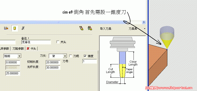

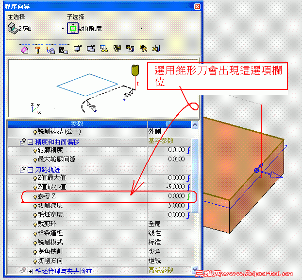

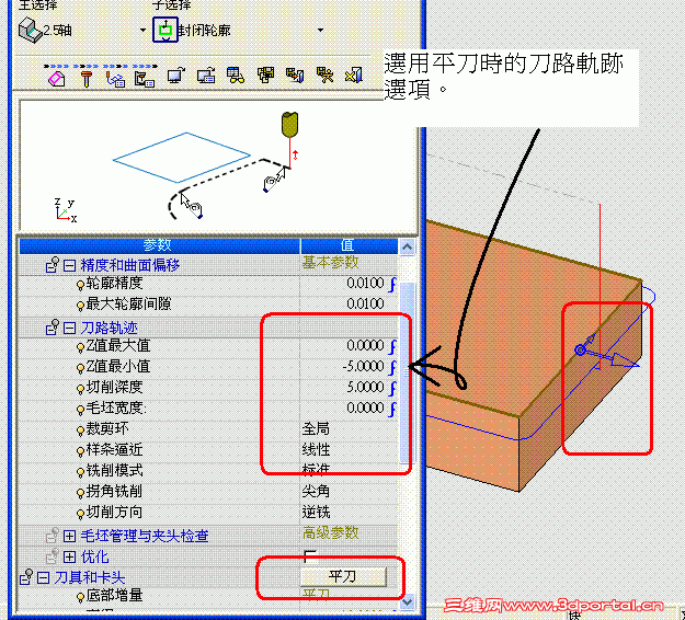

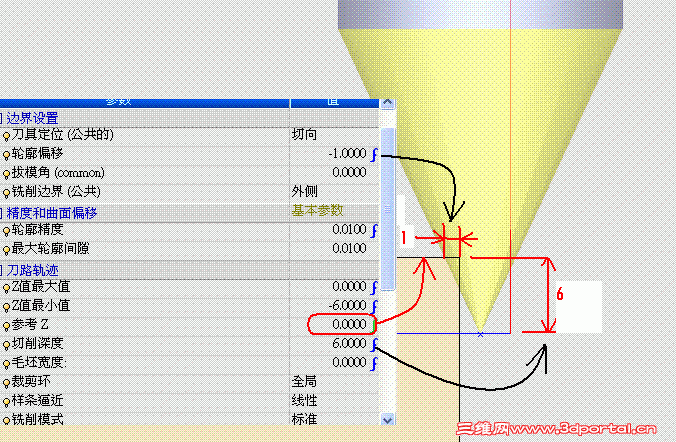

[分享] e9 (2d倒角)簡便的隱藏版小功能
发表于 2013-4-4 09:13:32 | 显示全部楼层 |阅读模式 来自: 中国台湾
簡便的小功能( 隱藏版)
