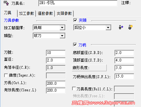

[img]file:///C:/Documents%20and%20Settings/Administrator/Application%20Data/Tencent/Users/1095294801/QQ/WinTemp/RichOle/%7DG07CY9WAA[%60@9IP%25MJ45RC.jpg[/img] 计算最小刀长一般要选干涉夹头嘛!干涉夹头的作用是什么?; s3 @" O+ x7 t+ r8 n9 J0 k( I

1.干涉夹头是確保夹头不撞到工件...- Y3 L" G& y7 X4 L0 d- f
2.如選刀具則是...你刀長如有30長而己...加工會確保30長能做的地方全加工..會干涉的地方跳過不加工...

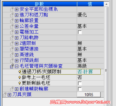

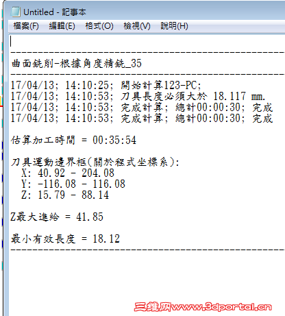

5 I# z; z; K/ Y; j% g3.如你要計算刀長請選計算最小刀長...然後把刃長跟刀長設超過100或200..算好程式看顯示計算日記裡..有最小刀長
