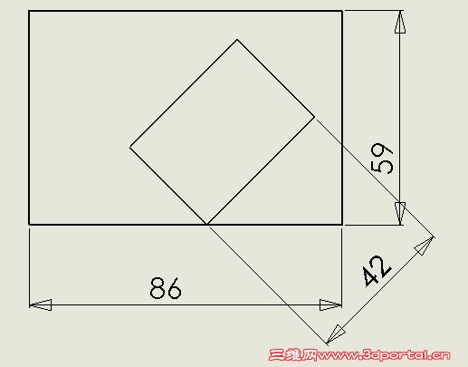

标注尺寸时尺寸线交叉,怎么吧标注尺寸线打断

 楼主| 发表于 2013-4-3 08:49:03 | 显示全部楼层 来自: 中国四川成都
如图请大家看看

能否能把打断后的效果描述一下,用别的软件抓图也可

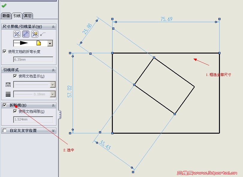

发表于 2013-4-3 09:29:13 | 显示全部楼层 来自: 中国辽宁沈阳
点击尺寸,在“引线”选项中勾选“折断线”。

发表于 2013-4-3 09:54:20 | 显示全部楼层 来自: 中国辽宁丹东
1.框选全部尺寸,2.选“引线”、“折断”
