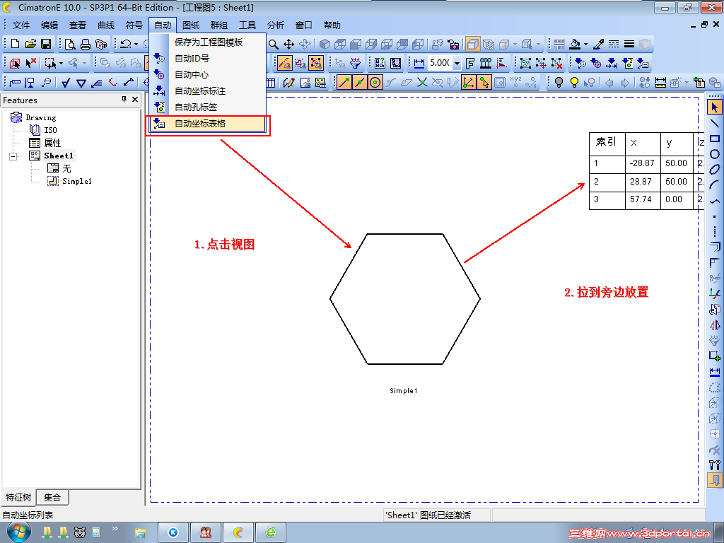

请教大家,CIMATRON E10内 如何才能标注出坐标点列表,如下图的效果呀?
发表于 2013-4-3 11:07:03 | 显示全部楼层 来自: 中国福建三明
不知道你那个是通过几个步骤做出来的,在CE上折腾了下,步骤比较繁琐,但是也可以做出来,直接上图,希望你能看明白!
9 ?! j  I$ _( U/ Y; g9 j/ Z 截图00.png / v* e/ n$ h1 B; j" F/ T2 X8 d
截图01.png ; v( p1 m9 ?+ [5 Z& G, T
- `0 A2 ?* }  c) E: Z 截图03.png , x1 N) D1 N7 V
截图04.png * v# Y7 }0 ^' B

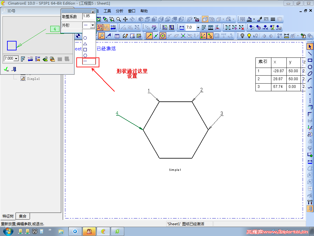

发表于 2013-4-3 11:08:13 | 显示全部楼层 来自: 中国福建三明
本帖最后由 为模具服务 于 2013-4-3 11:16 编辑 2 ]. c. \7 w9 K9 r, d3 {
4 f- e; |- Q! x, [/ f, T
上面的大致应该就是你想要的效果了,有更好的方法,请跟帖,偶也想知道……
. Z* u+ h8 J$ l# C) t, i4 t
! @1 E/ r+ ^( l* W) W附:如果不想要后面的坐标系,方法如下:8 q* [+ w; B5 `
  a1 R  V% p- p0 _. X: `4 {' [ 截图05.png
密密麻麻 + 5 应助
