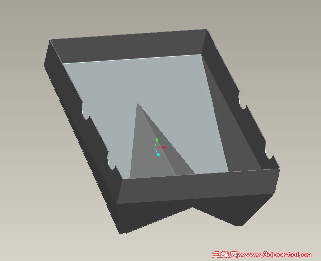

[求助] 這個漏斗用鈑金怎么做呢??
发表于 2013-4-1 21:04:46 | 显示全部楼层 |阅读模式 来自: 中国广东东莞
本帖最后由 227287 于 2013-4-1 21:06 编辑 2 M! `& N. U8 {7 W
5 w' I$ c/ L; d. X4 p3 k- N) G. W這個漏斗用鈑金怎么做呢??我現在是拉伸和裁剪的方式來做的,底部的接合邊有干涉的部分,并且出工程圖時不能把工件展平以標注尺寸。. [! u/ {; O. t4 b
有鈑金方面的高手嗎?指教一下。在線等。。。+ H; s: |( K( y9 S, s
4 y5 [! M0 c( V& c
loufenhe2.prt.rar
352.49 KB, 下载次数: 20

这个能不能拆分下,然后焊接?
发表于 2013-4-3 07:43:53 | 显示全部楼层 来自: 中国浙江绍兴
这个肯定要分拆焊接的呀!!
发表于 2013-4-5 14:19:34 | 显示全部楼层 来自: 中国广东珠海
用form直接成型實現,跟你展開有個啥關係? 如果你一定要焊接的方式那就在鈑金模塊裡把中間的位置單獨畫,再用其中一條邊去接順就可以了,畫出來同樣可以展開.

靠...你整4.0那麼高的版本,上圖給你自己看吧!3 ^8 ^5 o) L! o1 b
稍稍修改了一下下,貼不上圖,自己下載去看吧

变形的地方作出自动 展开没多大用处的,差别很多的

1 f7 J" m$ b% h我有个问题就是,如果用form来做,那钣金件就不能展开的,我就不能标注尺寸,那我发图纸别人加工时,别人知道按什么尺寸去裁剪板料再钣成型吗?
发表于 2013-4-9 08:40:28 | 显示全部楼层 来自: 中国广东珠海
誰說不能展開的? 可以用form打成型,自然也可以用form把形狀壓回去,不過在2D圖裡面壓回去沒有意義了,尺寸不可能是實際的而且尺寸一定會小,如果你一定要全部展開的話那就只能是一片一片的鈑金來接然後再展開才是正確的尺寸,沒有那麼多時間給你弄圖,自己想想看吧!  I$ S9 j' l1 {+ n5 A- N6 U
我可以告訴你應該從底部那個 V 拱那裡,只是單獨的 V 拱做好一邊再接另外一邊 V 面,然後一片一片的用鈑金接出來就可以直接展開了,自己慢慢捉摸吧!
