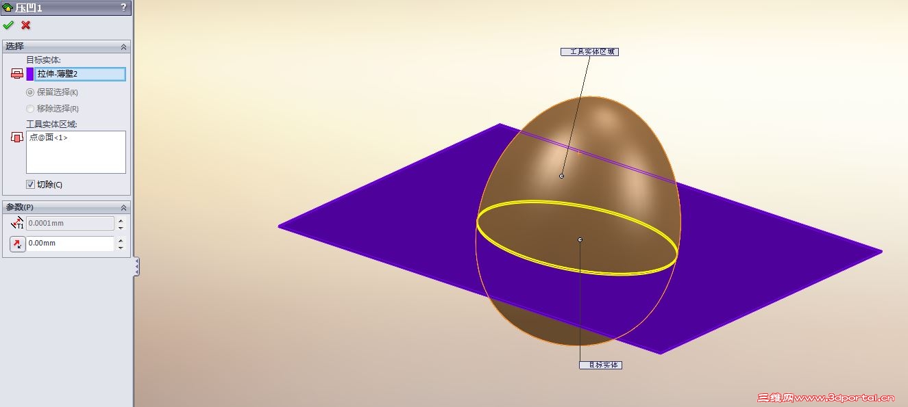

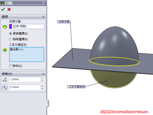

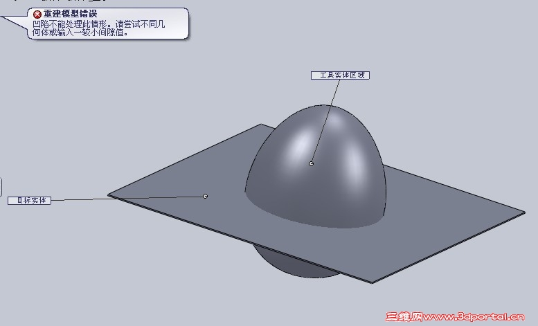

求高手指点一下,我画个球能压凹,怎么画个蛋就不行了。。。

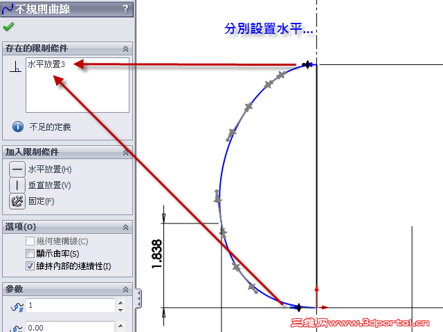

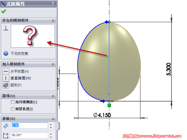

因為你的旋轉草圖有問題:直線未設置垂直放置。
; o( X; U/ \' M% v
+ d" `' m4 }& b5 i% N8 e9 O 2013-4-1 下午 04-51-10.png # h7 l% |+ A/ Q3 y7 {. R; L
9 f$ w8 v( C8 c: ~( u修改一下就沒問題了…$ g# r3 p( L1 Q6 N: h! c& z0 g
! {- K1 ^- F9 E$ p0 t, w

发表于 2013-4-1 17:00:43 | 显示全部楼层 来自: 中国北京
点切除,留点间隙。
11.zip
119.53 KB, 下载次数: 11
发表于 2013-4-1 17:06:44 | 显示全部楼层 来自: 中国台湾
本帖最后由 gt.adan 于 2013-4-1 17:07 编辑 + T+ D! v: X, E& `/ Y% F5 [
英俊少年 发表于 2013-4-1 17:00 static/image/common/back.gif4 _  \3 n( }" r  {* ?, i
点切除,留点间隙。
  c, U3 S' P' x* o: ~; w4 G
樓主的問題似乎不是這樣的吧…
; z9 k0 Z. v8 b! U+ J% a$ F: D' C6 F如果這樣能解決,那又何來一樓的系統回應呢?
 楼主| 发表于 2013-4-1 17:21:15 | 显示全部楼层 来自: 中国浙江杭州
gt.adan 发表于 2013-4-1 16:50 static/image/common/back.gif; b) C8 m- D# Y6 ~
" k$ c& k: m& M( N+ T我怎么改为了垂直放置,还是那个错误啊
发表于 2013-4-1 17:28:18 | 显示全部楼层 来自: 中国台湾
看圖…
$ Y( X2 ]9 T1 q) F, l# h) p8 g0 k+ e/ c- @8 u; B' j; A% p
) e, i% x, v. N/ H) }

樓主可以試著培養將草圖有效的完全定義的習慣,對畫圖有幫助的。
