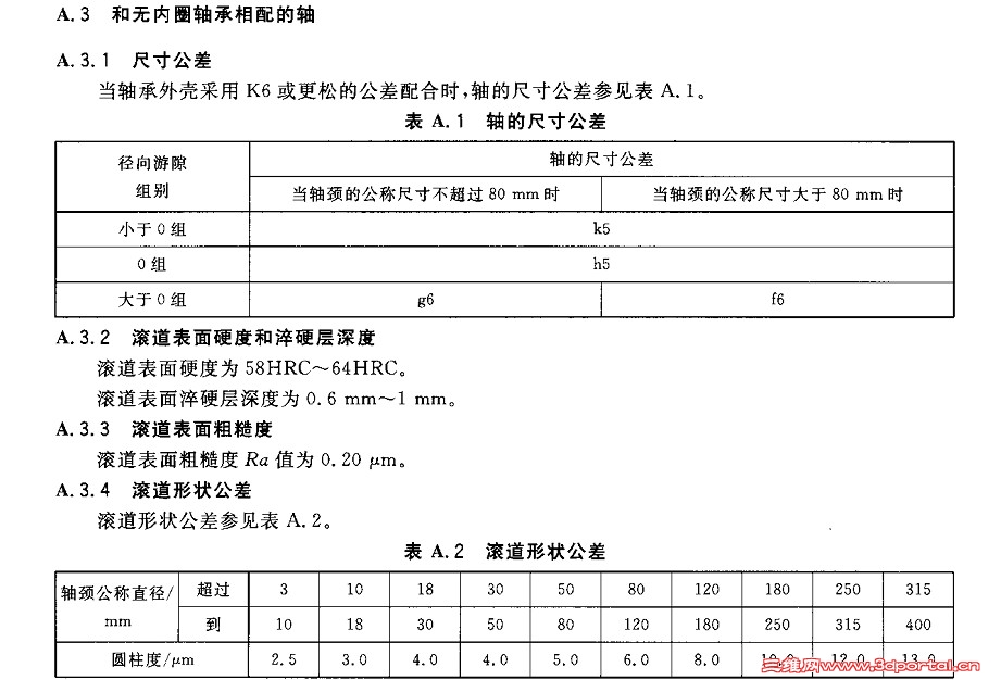

如题,无内圈滚针轴承轴的配合公差及硬度、粗糙度要求,请指教

不同种类的无内圈滚针轴承对轴的要求可能稍有差别,可以参考相应的滚针轴承产品标准。下图为GB/T5801-2006《滚动轴承 48、49和69尺寸系列滚针轴承外形尺寸和公差》的一部分,可以先看看。 9 v1 k2 x" L7 t
5 U  E" i) s: c; sGB/T5801-2006《滚动轴承 48、49和69尺寸系列滚针轴承外形尺寸和公差》http://www.3dportal.cn/discuz/forum.php?mod=viewthread&tid=172861&highlight=5801

这种技术性的 东西    得根据机械的实际工作环境 进行确认吧   死的对应数据 未必实用    可做参考
