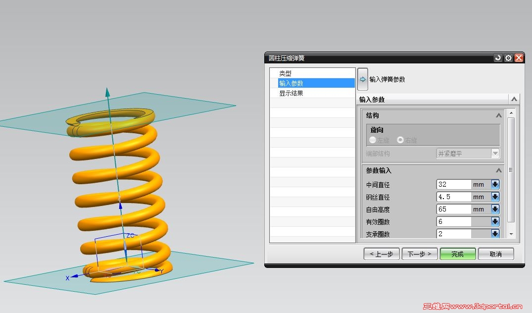

弹簧怎么建模,头部和尾部
发表于 2013-4-1 14:25:25 | 显示全部楼层 来自: 中国山东济南
8.0以前版本头部和尾部通常使用变螺距螺旋线做;8.0版有弹簧标准库,可以直接做弹簧了
 楼主| 发表于 2013-4-1 16:09:41 | 显示全部楼层 来自: 中国上海
我用的6.0,8.0的没破解,不能用

$ J- y4 x  ~. ^& s  F8.0以上版有弹簧工具,直接可以做(只要软件能用就可以做,无需单独破解);以前版本需要用表达式做两头的变螺距部分,中间是正常的螺旋线。

9 E  M1 q3 j9 T0 V3 p- f% e先用螺旋线命令画线,然后用管道命令就可以了,非常简单
发表于 2013-4-4 01:01:35 | 显示全部楼层 来自: 中国江苏无锡
头尾螺距做小点,中间是正常的,然后桥接起来做管道就可以了
