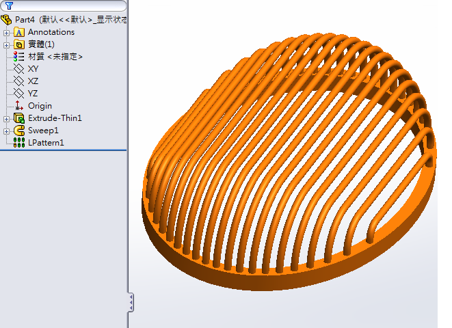

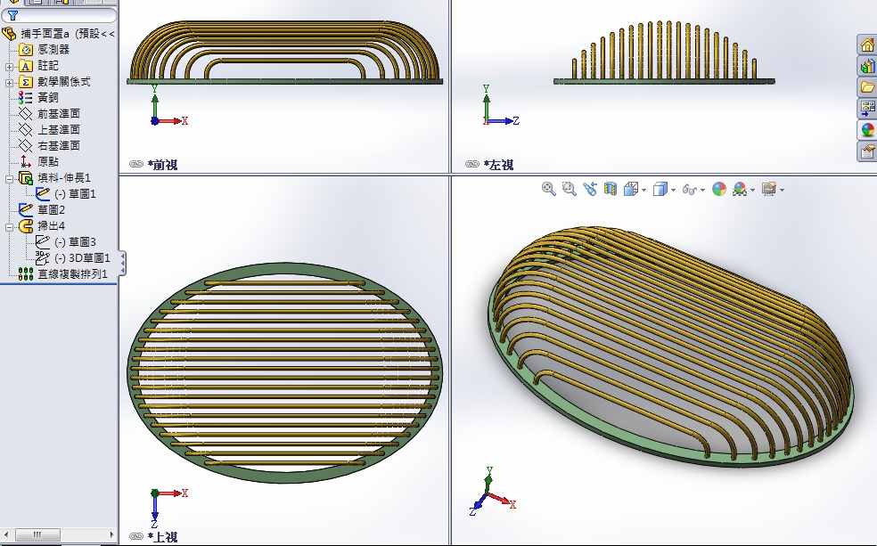

5 X- }# g; R) m# ]! v  c2 n但我的做法出问题了,却找不到原因。不知何故曲线未能沿辅助面阵列。
  i7 k) C5 n% y依據22553711的問題作圖,如下證明可以解決!
: E# P1 S; X7 _) R9 ]% Y( P5 J
$ O) @5 r. f& Z# `/ t5 }. n$ B. a4 U6 K0 T Clipboard01.jpg $ N3 m& p' v+ T0 T  U3 ^

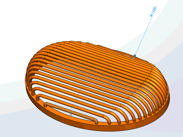

作一條圆弧試試.8 u  F. ^; G& H/ m( h& e
发表于 2013-4-1 11:25:48 | 显示全部楼层 来自: 中国浙江杭州
3D草图约束稍稍复杂一点往往会出现过定义错误,但明明又是有解的。哎,是学艺不精了。

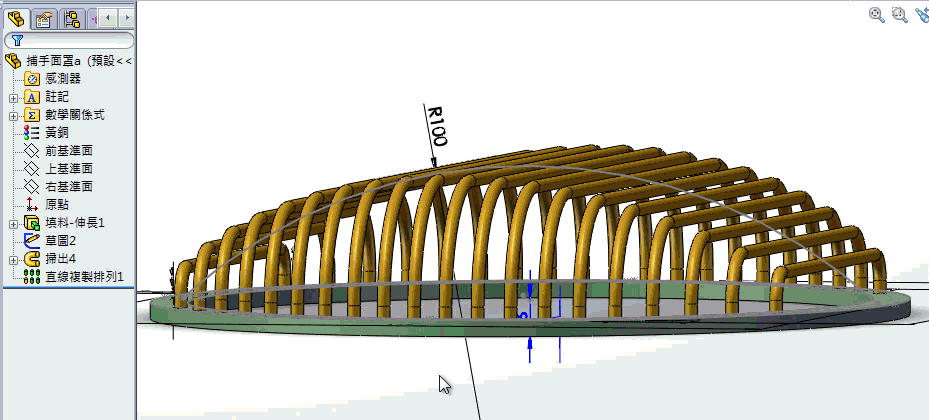

发表于 2013-4-2 00:54:39 | 显示全部楼层 来自: 中国台湾
3d草圖做圖需要長時間的經驗,有時明明在理解範圍內,但總是會不自覺的疏忽給了過定義的限制因而亮紅。6 S7 j) [3 ?- L) k
梁兄此題便是很好的一例。謝謝出題,志在參與~; l3 q9 m0 I. E  Z2 ~- v# c" w+ k
" o. ^9 J/ A) N
; x& n. U1 a* p8 c7 K: Z; M4 Y. l1 p- P
* r! B* F: M6 @  J9 I  n+ W
