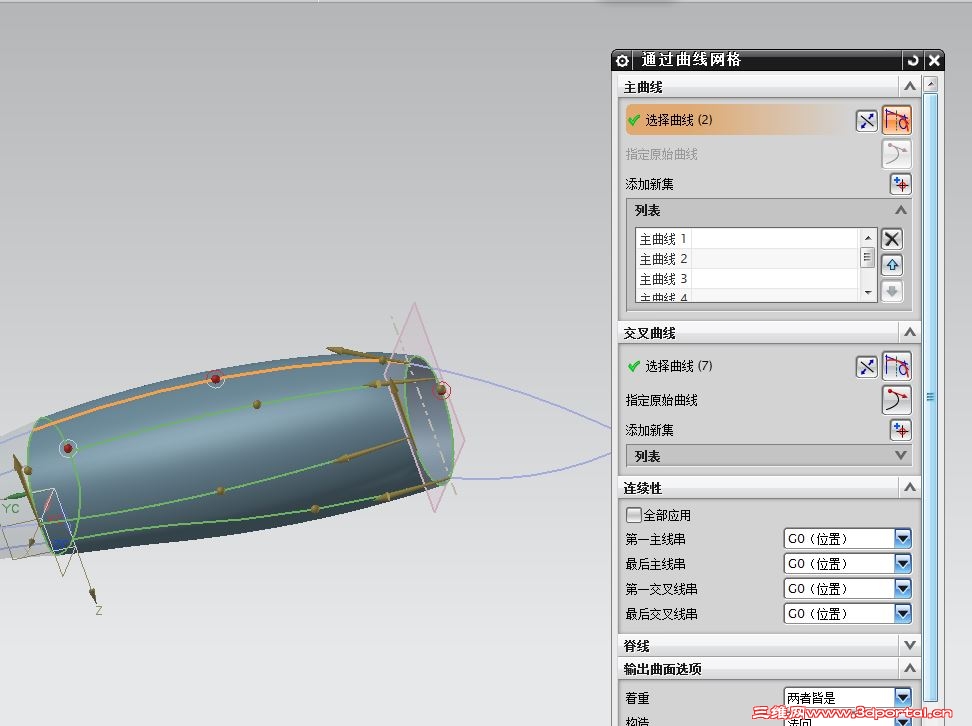

作者在曲面造型时,多次发现,在使用“通过网络曲线”时,常常出现封闭不上(4条交叉曲线皆选择,首条曲线选择两次,如所附图前部分),或者能够封闭上,却出现异形现象(如图后部分),所以,想问下精通此道者,这是为什么,应如何正确操作,敬请指教。3 z9 D, ^' A& m3 p4 _

你把交叉曲线当成主曲线,做出的曲面可以封闭,也不变形,但不是实体。

我又尝试了下,对于前部未封闭部分(由点和整圆分别作主曲线),这会儿已成功封闭成为实体了(如图示),对于中部异形处,我之前也有过类似经历,自己仔细想了下,也许确实如君所言,与封闭曲线做主曲线有关,用你阐述的方法更为恰当,感谢兄台多次不吝赐教,指点一二,甚谢!
