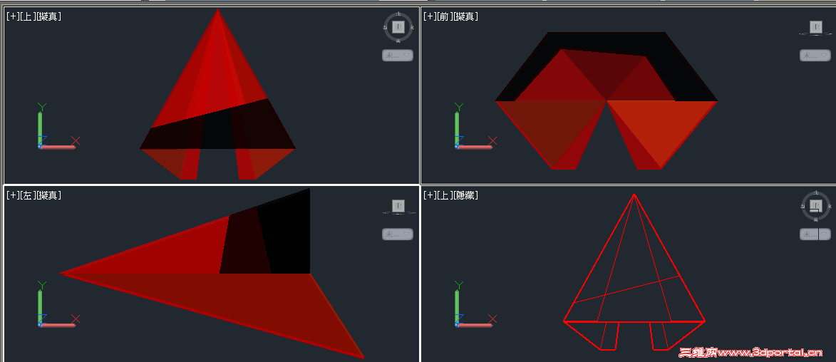

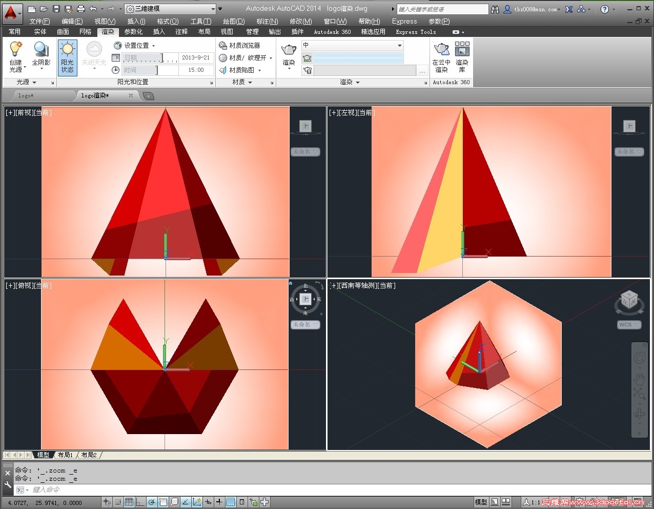

AutoCAD 2014 图标建模/ C' `: U9 a2 v$ N$ g2 x4 ~
根据自己的感觉,建出如下图标模型。
/ _5 x! l: l. R: l! v1 h3 i6 r大家也来发挥自己的想像力。试建下
+ L0 m4 p1 J8 h  Z$ L: w

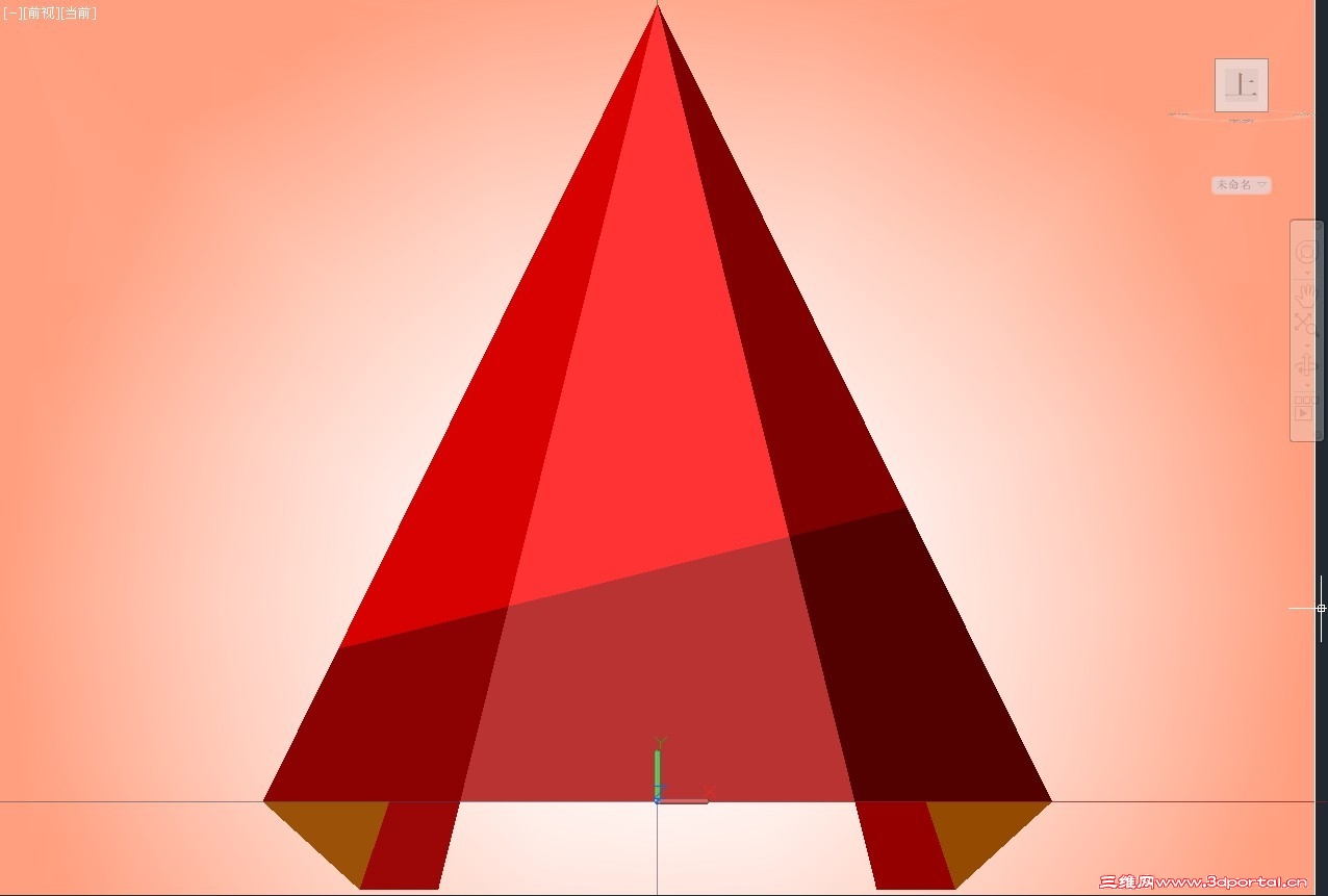

发表于 2013-3-31 11:34:00 | 显示全部楼层 来自: 中国香港
回覆版大,先前沒有留底,重做一個.9 E& a* E! Q4 O( [: b

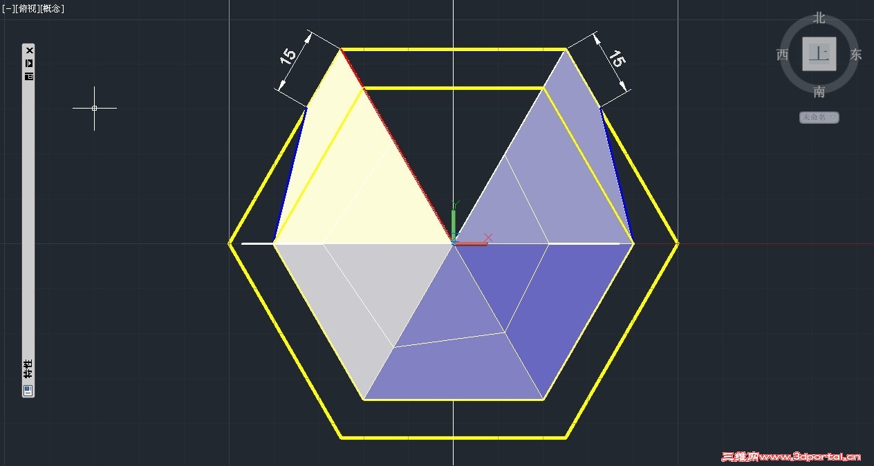

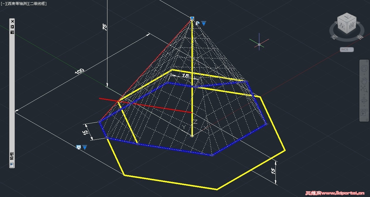

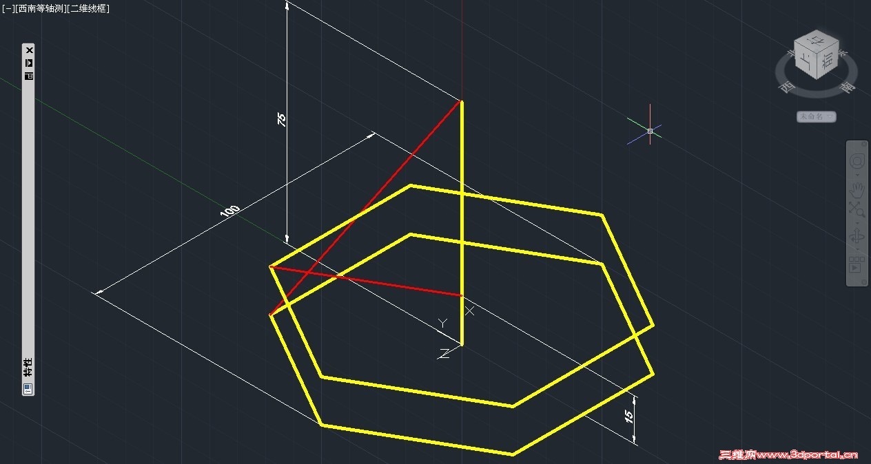

步骤:8 i$ n# L, f; y6 M: N( |
一、如图,绘制一对角尺寸为100正六边形,及高度为75的垂直线。7 v% V6 s; _4 P3 @/ J5 S5 M
一.jpg / D* u+ \9 ?) z1 E. d6 f- t; ]3 Z

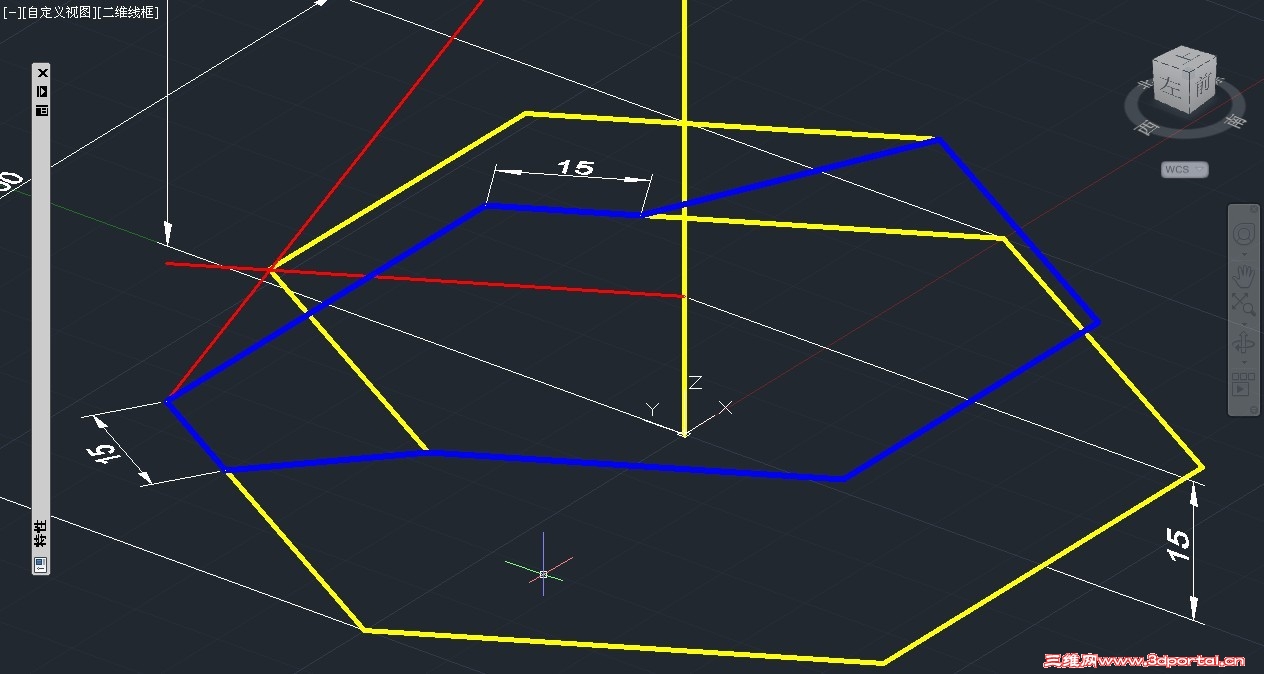

二、复制六边形,距离为15,并连接两条直线,如图位置。5 i  L' W& `6 C+ d6 r* l+ r& Y2 ~; k
二.jpg 2 ^9 ?, D+ o) _8 b2 ^. M

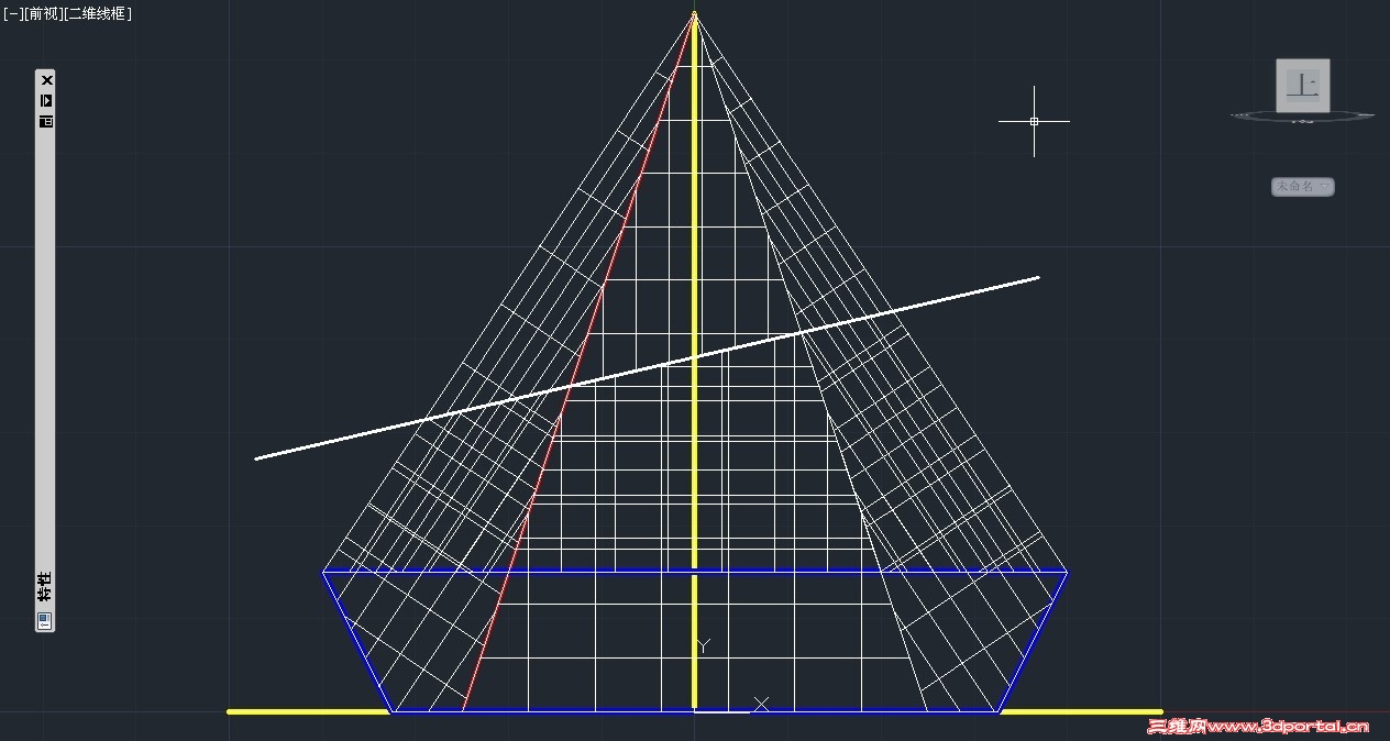

三、利用参照缩放方式,把上方的六边形缩放到两红色直线的交点。
: |8 w7 R8 g1 u! w; U 三.jpg
$ H# |3 d/ F( A7 O四、如下图尺寸,利用“三维多段线”命令,绘制如下路径(蓝色线段)。
! c, _4 z8 Y$ p五、进行曲面放样,选蓝色路径的截面,直线端点为放样端点,斜线(红色)的导向路径。
' t; B1 s& p+ g. [$ q  X0 w( J: ] 五.jpg * D7 i) S0 e" a) o

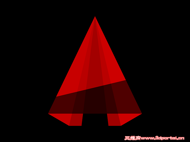

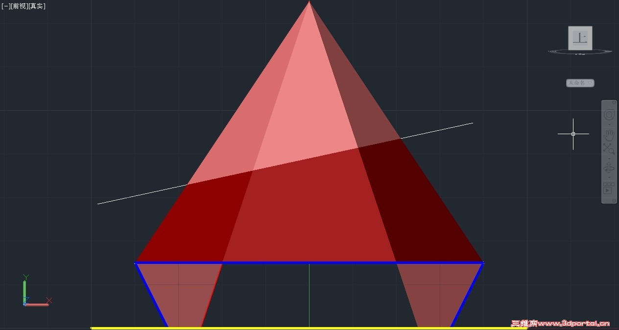

六、切换到前视图,在如图大概位置绘制一斜线。并用“剖切”命令,以斜线的两端为剖切方向,对曲面进行剖切。, T$ M9 Y) x3 q* u" @  j5 [

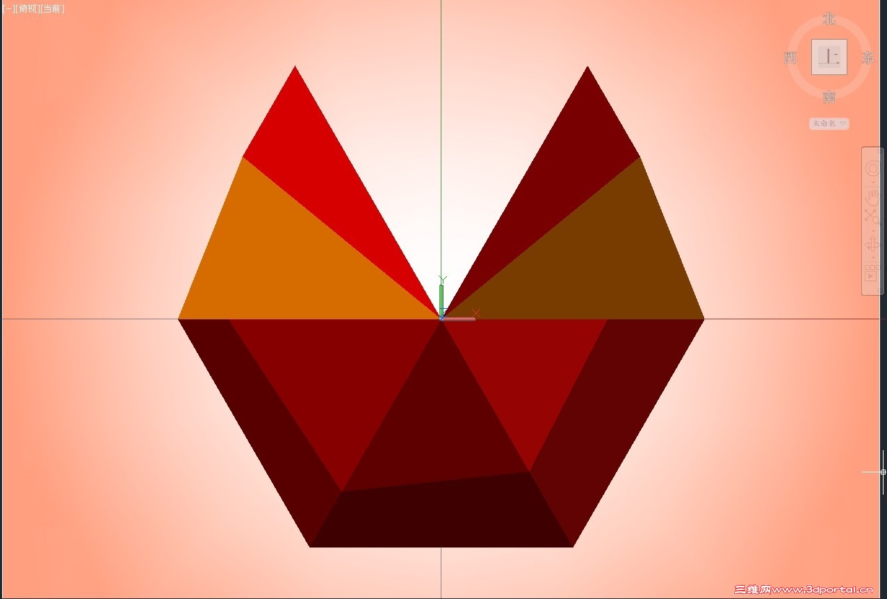

0 }! i9 \3 _4 v7 G( F七、切换到俯视图,对曲面进行分解。前删除如图位置的两曲面。

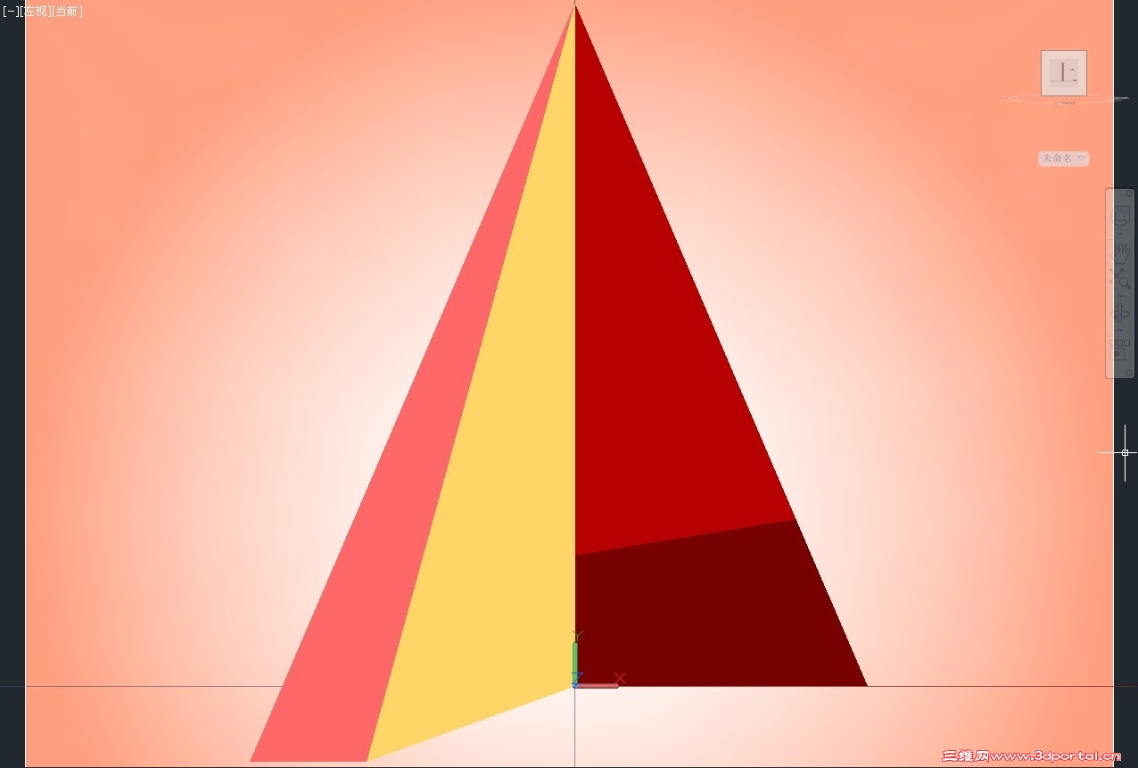

" ?0 f5 q  d4 ?. y八、对创建的曲面进行颜色的设置,效果如下图。* ?% u- a4 D0 K$ V
八.jpg 4 p0 X3 s/ x9 ]6 u1 w' t% l/ }" Z

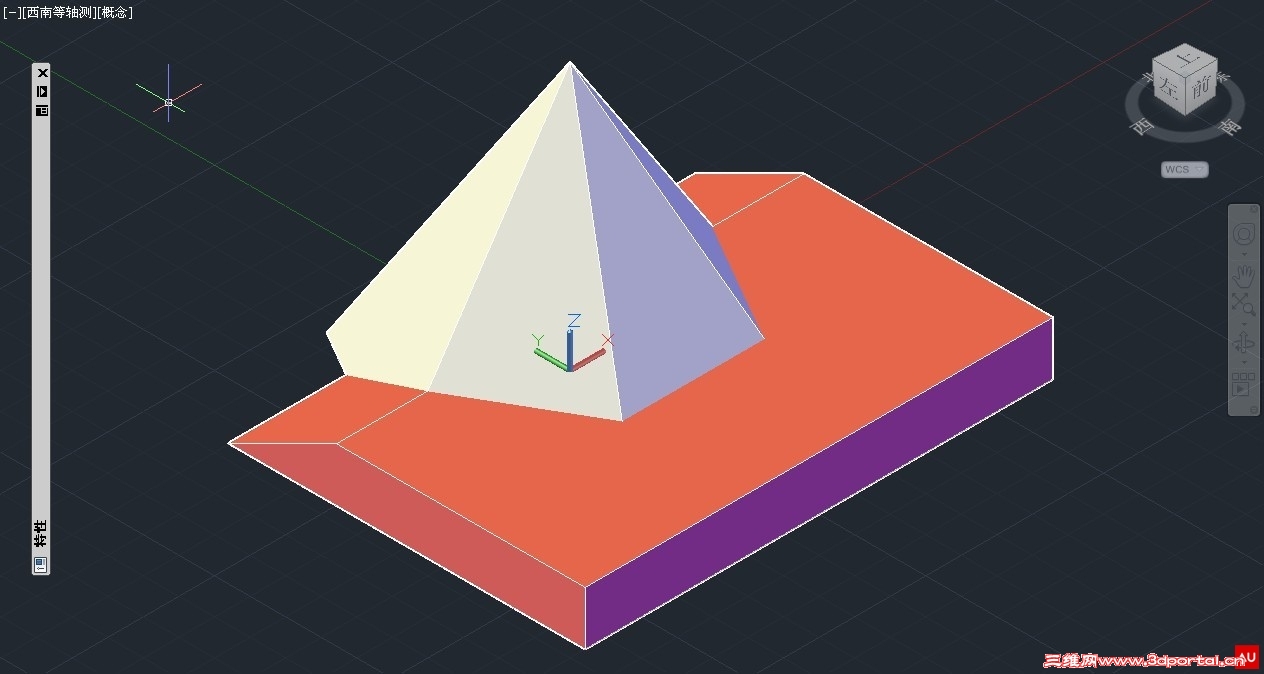

还有个更快捷的方法。( j- y7 D! j- m) @
2 A* R- w% J0 |( z
1、用“实体”-“图元”-“棱锥体”,画一六棱锥。
; B( |6 ?$ {# T+ t* j2、绘制一差集的对象。如图红色实体。
# H" T. S8 {& ^& Q7 i3、差集完成后对棱锥进行分解及删除相应的面。
4 ?8 X3 U+ }( ]% J+ s这样能更快创建图标的模型。其它的步骤可参考四楼。

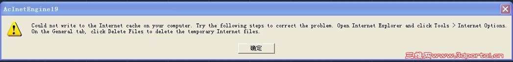

发表于 2013-4-1 11:17:52 | 显示全部楼层 来自: 中国广东江门
唐版,我重装了几次2014,还是弹出这东西出来,CAD照常用,没有任何问题,就是每次启动都弹出这个来。
! |, Z6 r) u+ t* n2 D4 P  我在其他电脑双又没有问题,就在我电脑装有问题,郁闷, G5 l/ R( p3 x) G7 K$ r. d" V2 s2 X# B
