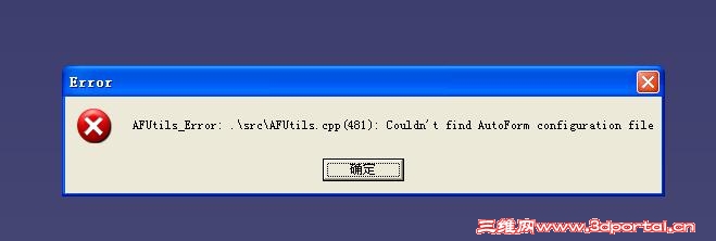

能挂载也没有用啊' t+ M  h! {# K" G2 i; K. O
不能运行
发表于 2013-7-9 21:17:25 | 显示全部楼层 来自: 中国山东烟台
austin_zhao 发表于 2013-7-9 10:45 static/image/common/back.gif( ^6 C1 V6 g" I9 N
能挂载也没有用啊
- x* B6 G2 V6 c1 A( V不能运行
! N  S0 n) f8 r: E  I' q1 t6 `" F+ qAF的路径没设置对
