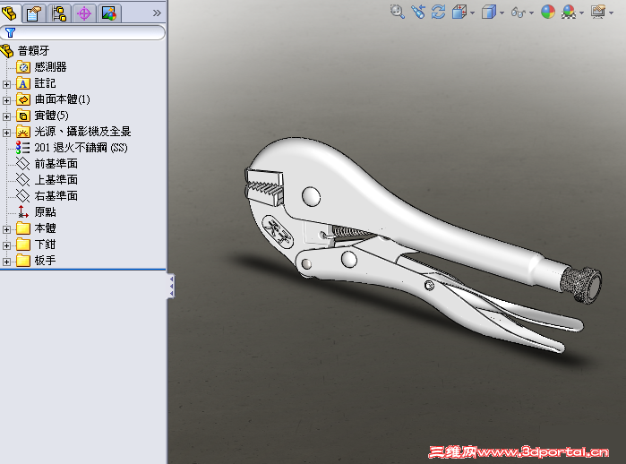

大力鉗?是這個嗎?: h, W/ o  M5 Q3 x# t0 V! [
" Y' W1 z. F! y; l5 u
, F2 l  @! E* L8 @5 [. \" [
; A1 C6 H' j" z7 z( \9 r4 ^: G9 X
发表于 2013-3-28 14:04:44 | 显示全部楼层 来自: 中国北京
这个是拉伸件  在这上展不开吧

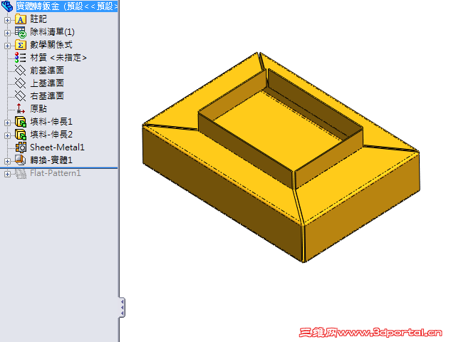

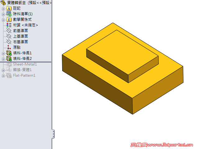

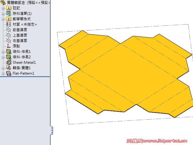

发表于 2013-3-29 08:56:29 | 显示全部楼层 来自: 中国台湾
NC@jiang@nan 发表于 2013-3-29 07:26 static/image/common/back.gif* W1 ^6 }# S% k2 F' G
转换过来的不能展开吧?好像要钣金做的才能展开
, q. h4 a# ~9 l: k' Z9 ?江南前輩,能夠轉換成鈑金,當然也能展得開~& V2 q- Q+ k/ R" Z  ^
9 u5 ]. K- k, i: a3 S/ E
【實體】
, {. c. z7 g6 }; w1 w' Y8 d 1.png / D- z9 Y! Q; ^
) E6 _$ [: m9 s' I) L【轉鈑金】
+ O7 s& M; `2 y; N7 R+ f4 ` 2.png ( P2 x% q8 y; [3 W3 A( X1 V5 M
( g4 @7 e' \4 @" B8 V9 Y
【展開】) d) b& `+ G$ t  K( U8 }
阿帕奇 + 3

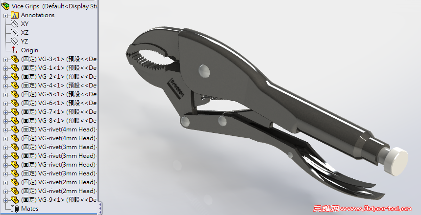

0 j$ F) M" G: A+ q4 ^7 p幫樓主找了一個x_t檔的文件,您參考一下~- J' i, y% S9 Z$ q# N$ ?
Vice Grips.rar (264.06 KB, 下载次数: 59)
阿帕奇 + 3
