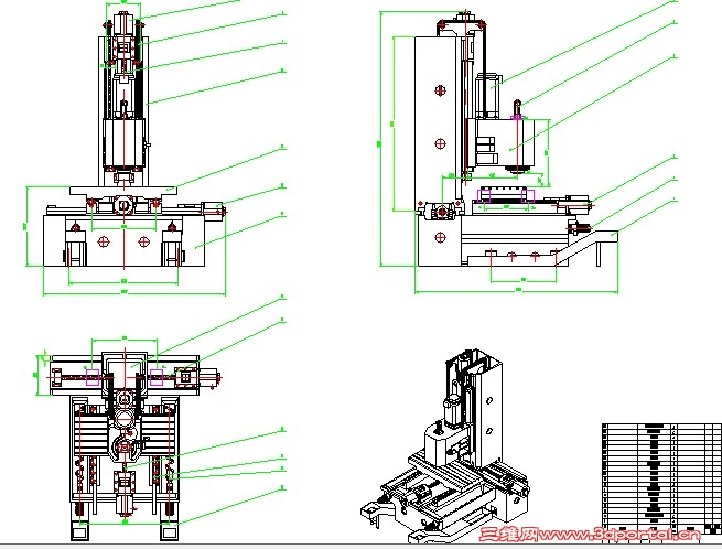

分享XK714的部分图纸,供大家参考

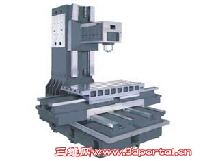

楼主,请教个问题,用横滑座做y轴和用立柱移动做y轴各有什么优点?我们做的立加是横滑座的,现在在车间装配完后3个月后再次测精度就变了,是装配的有应力还是零件应力?零件都做过回火时效的啊。

发表于 2013-4-7 08:23:56 | 显示全部楼层 来自: 中国山东莱芜
洪哥,Y滑座移动的如楼主发的图片,y轴与立柱是一体的,在工作台后面带动刀具横向移动,
/ b& {  ^* f5 d! E) r' l还有一种是我现在发的图片中的这种,y轴是工作台下的横滑座,带动工作台(工件)做横向移动。  U3 o5 Z4 W/ N1 e
