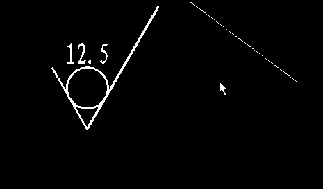

如图所示,对齐命令是在去除材料的可见性里添加的,结果保存块之后只有那个可以用对齐命令,其他的可见性里没有对齐命令(包括翻转命令),图中的翻转命令也没有用,文字都没有翻转,求大神解释,谢谢。

把你的块传上来吧,别让我们猜谜了

明天去公司先,我的意思就是,在去除材料的那个粗糙度可以用对齐动作,在不去除材料的表面粗糙度那里没有对齐的动作,是不是要在所有的可见性里面都要加上对齐动作啊。2 k; Y8 z# c) x( D8 U' }* c3 ?
或者说在一个可见性里面的动作是独立的,添加上的参数和动作对其他可见图形没用啊,比如我在去除材料粗糙度上的参数和动作跟不去除材料表面粗糙度无关。

用块编辑器打开块,选择对齐参数,右键菜单,对象可见性子菜单

* c- a( Q! A5 a* S! Z Untitled-1.gif - }, R# t. h$ h
上图是块编辑器工具栏,在其右端有与可见性设置有关的四个按钮和一个下拉列表.由左至右分别是
& m, g  d, i8 P' D# h4 o可见性模式 设置"BVMODE"系统变量,可以使当前可见性状态下不可见的对象暗显或隐藏。6 `# [" ?4 _" w) u6 }7 R9 `3 A) W
使可见 运行"BVSHOW"命令,可以使对象在当前可见性状态或所有可见性状态下均可见。
& [7 j1 I/ M* y. S0 ]& K! i1 W2 i使不可见 运行"BVHIDE"命令,可以使对象在当前可见性状态或所有可见性状态下均不可见。9 F9 P$ z/ [7 a& k
管理可见性状态 显示“可见性状态”对话框,从中可以创建、删除、重命名和设置当前可见性状态。0 l9 G% \1 {: P
可见性状态 指定显示在块编辑器中的当前可见性状态。2 @' L8 ?# c  j' `
在块编辑器中,如果已经存在多个可见性状态,选择对象后的右键菜单中就有"对象可见性"子菜单,其菜单项也都分别对应着"BVSHOW"和"BVHIDE"命令; n) V* x' `. W) }0 ], @
1 V8 @$ ]* \6 s6 \0 ~对于你这个块,只用一个对齐参数并设置其在所有可见性状态下可见即可,不必在每种可见性状态下都单独使用一个对齐参数. 粗糙度.rar (13.75 KB, 下载次数: 3)
