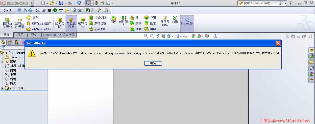

请问异性孔向导出现图示中的问题,该怎么办啊?谢谢

重启有用没?
 楼主| 发表于 2013-3-26 17:00:19 | 显示全部楼层 来自: 中国河北唐山
关机重启都不管用! C7 ~9 D4 {0 b7 M* H0 D" h
发表于 2014-12-18 11:19:03 | 显示全部楼层 来自: 中国北京
同问!!' a- f/ d$ G2 H/ ~8 V2 g6 u
困扰我好久了
发表于 2014-12-18 11:36:56 | 显示全部楼层 来自: 中国北京

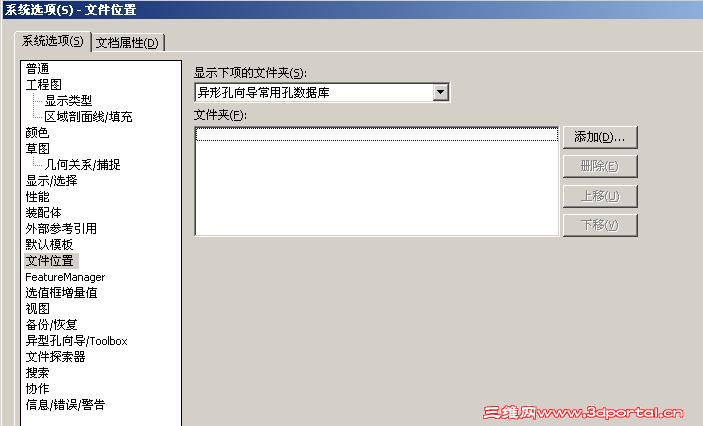

我突然发现我解决了这个问题,总结一下,做了以下三种尝试:2 T% n" l: r" G% \" _9 |2 K" G! p
1、
. B' U0 p7 O8 W9 N  q! e选择用如下附件进行修复:
- l) F1 E9 M3 x6 _* v- G solidworks异型孔修复工具.rar (437.19 KB, 下载次数: 10)
