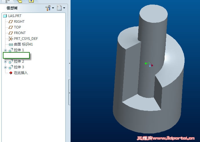

想请教大家怎么能从下面那个面填充到螺旋曲面上,或者别的做这种图的方法! z9 Z" w( z$ B3 U& [) {' U. d9 R: @9 s0 |
我想请教下怎么能从下面这个面填充到螺旋曲面上

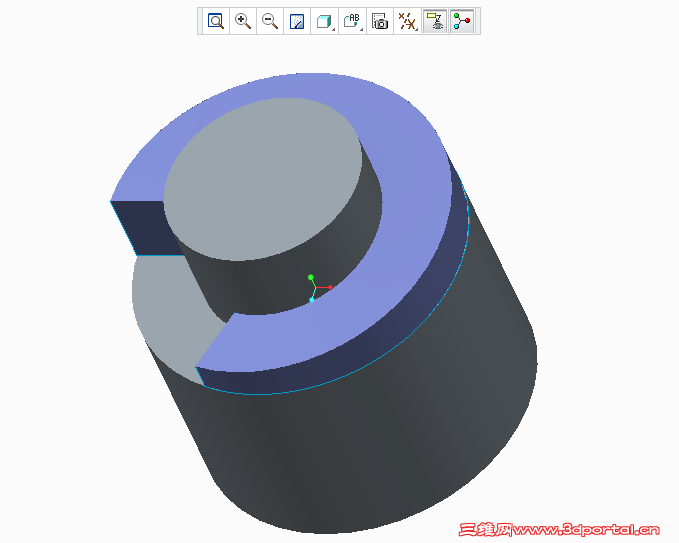

用拉伸到面即可:以大圆柱的上表面为草绘面,以内、外圆和螺旋面的两端线为草图的边界,在选择拉伸时选择到面、然后选择螺旋面的下表面即可。

螺旋面应该断开,不能重叠,否则就不能拉伸到面。还要以螺旋面的两端线为草绘的两条边,再就是内、外圆。

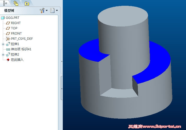

+ x0 q# V  S8 U. R, L4 [, ?8 x- r想知道是啥命令 自己下载5.0文件看下就知道了5 Q: x- |8 ]1 e' D; G

. b1 D2 r) V9 {/ y; `嗯,你这个可以,实体化后切除材料。最好的办法应该就是这个了。

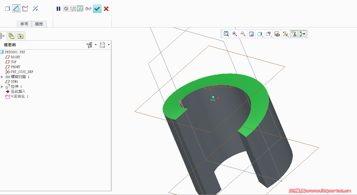

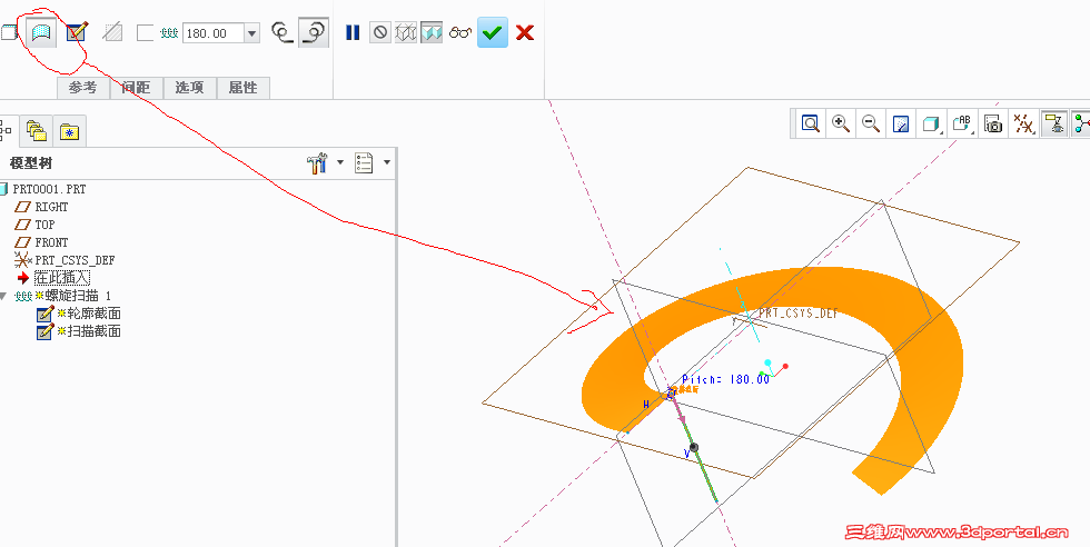

可以的啊,不过你哪个螺旋的是曲面,不能够是实体的,步骤为,先绘制出一个曲面的螺旋面,然后在拉伸一个实体出来。
