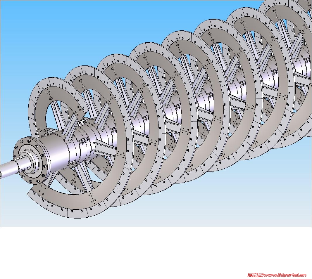

比如矿山上用的分级机类的,在螺旋叶片上安装小叶片,小叶片为展开的,用螺栓固定的螺旋叶片上,在SW中如何装配这个小叶片,然后在沿着螺旋线陈列排布。求解。

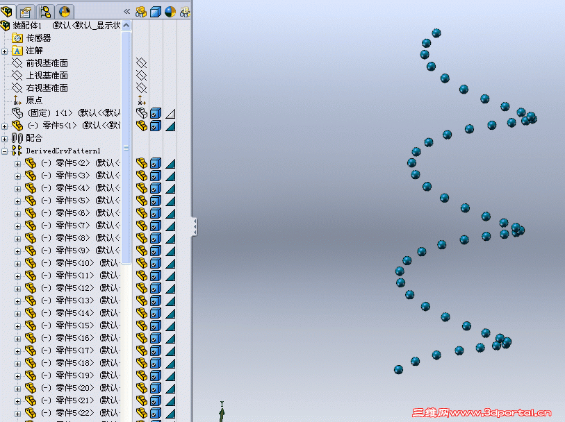

使用特征驱动阵列,不知道是不是您要的效果
1 i  @. n+ R1 t( l: `9 u: y; l9 ? 1.gif

 楼主| 发表于 2013-3-25 15:52:04 | 显示全部楼层 来自: 中国山东烟台
是这种效果,但如何建这个特征还没想明白,望指教。

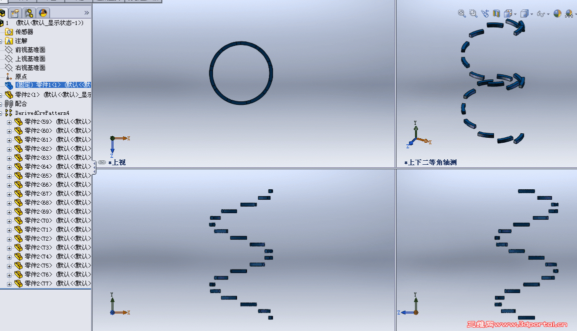

你做的是个球形,不知对于扇形的能否还能达到这个效果。而且这个扇形的外圆与螺旋线相重合,不仿你做做看。

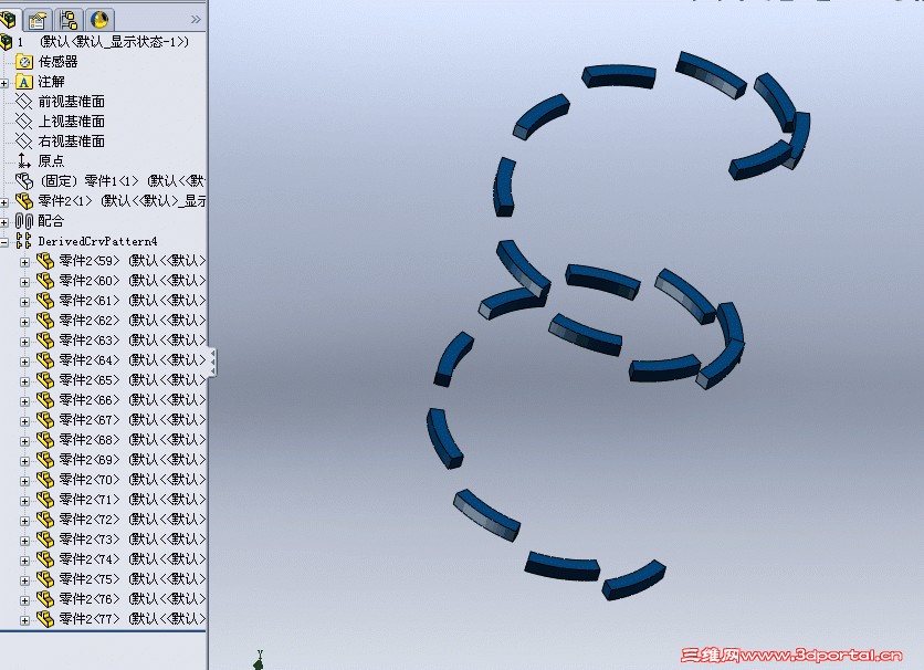

发表于 2013-3-25 18:27:04 | 显示全部楼层 来自: 中国浙江杭州
* \. t/ X7 f* F) H) b 2.gif

本帖最后由 lisuo 于 2013-3-26 08:26 编辑 , h1 n# Q* K  G
) N5 u" v0 U% `) q1 [基本上是达到效果。把源文件传上来吧。做个辅助零件是个好思路。我做的这个是用配合方式做的,然后在线性陈列,总觉得不理想。感觉很费事。
