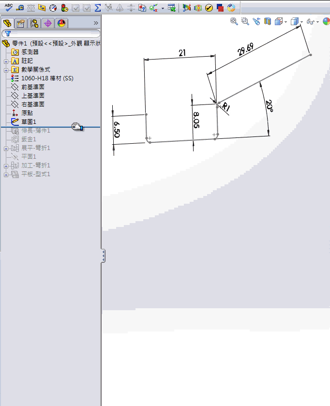

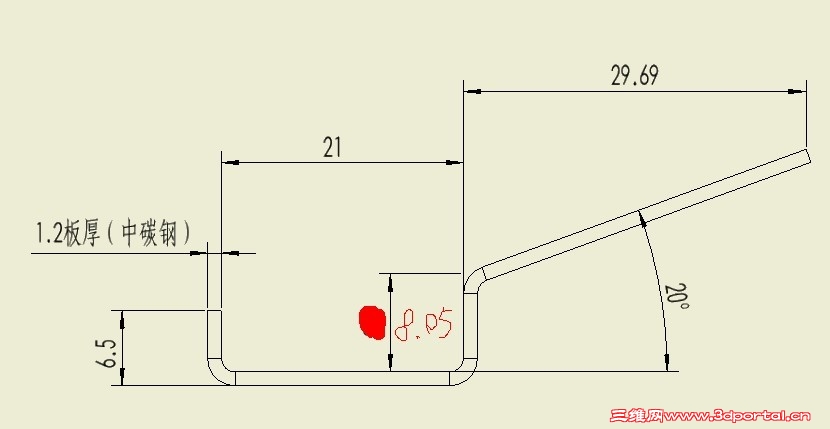

各位高手请帮忙算下展开长度
' z& @. |5 n& R: C% @7 X8 |$ i谢谢!, k6 w4 f" u' u' U& \/ A4 e
我钣金不是很熟悉
& p2 u9 U% C# f! D0 [3 d, l如图+ ?, L; l- `# E, J0 v) _8 h( {

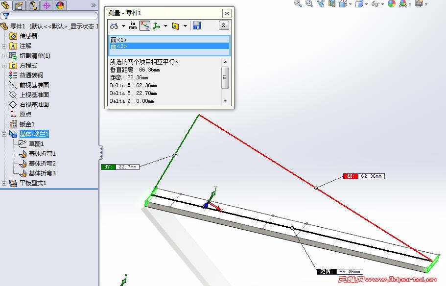

用钣金展开直接可以测量长处。

发表于 2013-3-24 17:58:21 | 显示全部楼层 来自: 中国安徽宣城
你在sw上用钣金把这个画出来,然后点那个平板模式,就可以测量出来了。

# z! ~. q: y3 s2 H5 R
基本草图畫好,伸長薄件,在板金特徵點 "插入彎折"
; y1 ]3 T, y: Z2 z# `) n6 Z+ `. B  {$ I- x$ T$ [
capture-1.gif ; Q) P9 u. |" l4 D. I- i" x" Q! l
板金展開.rar (73.85 KB, 下载次数: 9)
★新手★ + 5 应助

7 M" |% i; a6 p' P/ K6 o3 e$ K
折弯系数或者K'因子,完全不用考虑?
: t7 R! S0 q5 M这样做的答案是否很准确?
发表于 2013-3-24 21:01:18 | 显示全部楼层 来自: 中国河南许昌
钣金方面需要的知识挺多的,你折弯所用的刀槽,也就是影响到折弯后的圆角,还有就是折弯系数,就是同种材质钢材不同批次的折弯系数也是不一样的,把折弯圆角、折弯系数输到钣金中,再展开计算尺寸就对了。画图方法6楼有,其余参数要根据生产定。
★新手★ + 3 技术讨论

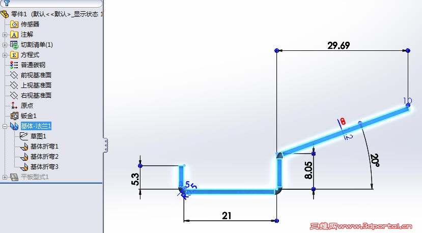

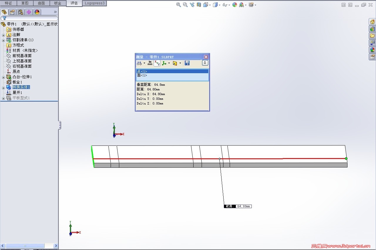

3 S/ S9 }$ B+ f7 ~. g, N; H! m你的長度不對
发表于 2013-3-27 11:01:54 | 显示全部楼层 来自: 中国浙江嘉兴
tolam 发表于 2013-3-27 10:24 static/image/common/back.gif& g$ m7 \5 k$ B5 T& m& q0 r8 h

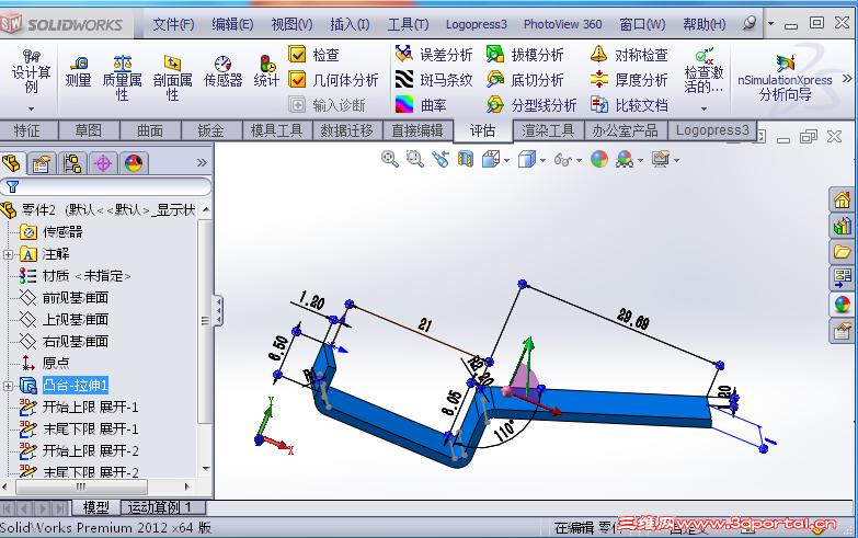

你的長度不對
7 G1 x: Z" _7 m$ O" y6 Q#6的基本草圖有誤,如6.5應修改為5.3,斜長29.69,須修改為水平長為29.69% r" M: J" c1 p, c
重點是要知道方法.' ?) p8 B, M9 z/ k, Q( M

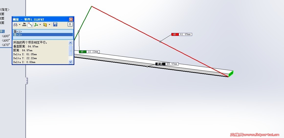

发表于 2013-3-27 11:20:41 | 显示全部楼层 来自: 中国广东东莞
* u. @! A, H2 _; y
. ?+ l8 ~% ]& n- k: j! w$ Y4 C你看看,我用logopress3展开
发表于 2013-3-27 13:21:39 | 显示全部楼层 来自: 中国安徽合肥

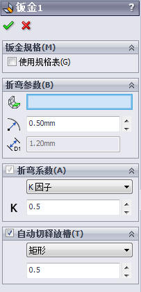

我设置的钣金参数为:) X2 P7 J% F% |) p1 I6 j# D& W' C
钣金参数
钣金参数
- F, Z6 t. s: r8 `最后的展开长度为:
: ^: o3 e: _: P. ]
草图尺寸
草图尺寸
1 d; d( G% d: f. p9 }0 q
展开长度
展开长度
! K- M! z8 u2 K; J: N比楼上几位的展开都要长一点。
4 ]- c4 h# N' t! {+ n- x

不设定钣金参数,直接展开,结果肯定错误!

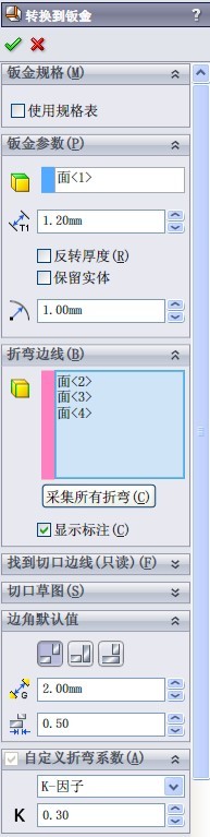

第一种是用的logopress展开的,折弯因子是0.3
% H1 s  T7 L1 H: y& ?& D
6 J# `1 i& {: W5 _- F第2种是sw自带钣金展开,折弯因子也是0.3
0 b" s+ }4 \  c5 C+ O% [, `1 I1 d/ `1 l9 ?# H9 U
自己看效果!!SW自带钣金最好别弄这个展开,他的折弯因子相差很多的

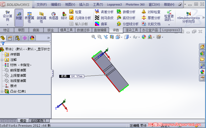

发表于 2013-4-6 13:23:19 | 显示全部楼层 来自: 中国安徽宣城
再看一下blackworks展开的效果吧,是不是差很多?
. H/ q; z- o3 o+ C+ ?0 e4 j- n- z7 ?4 l& R1 V5 G! f" o& _
其实每个软件展开都不一样,这就要看你的经验了。
+ r) K8 @: \+ W+ c6 [& @
. f% v$ X2 R+ n; [blackworks展开取决你的材料,你材料设置好了,展开就挺准的了,我一般都用这个。还可以做分析。
