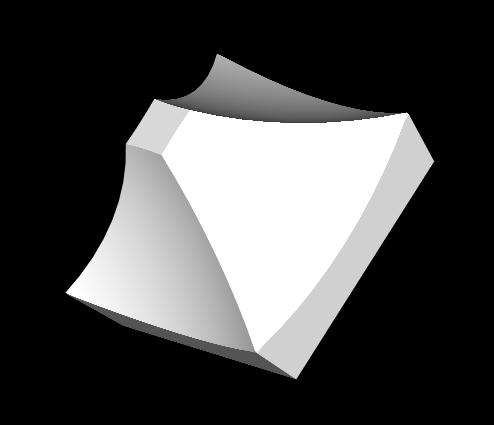

这个图像塔的顶,我用三维的线条做的,想画成实体,不懂得怎么画,这里有个图,谁能帮我,在此谢谢?

先做一个实体梯形,按比例做四个实体球形,按位置放在合适位置,最后选择差集不就行了吗!

画不出来最上面的不是直线,而是向内凹的弧.

画得不错,但是最上面的不是尖的,而是正方形的.

这个图的四个凹面不是"规则的"根本不能用圆球来做差集!楼上的你大概是衣葫芦画瓢八?呵呵!!!!那谁不会啊!

这个图都没有数啊,如果有数我想不难画的,是下面这个样子的吗?

是的,是这个图,能告诉我这个图怎么画的吗?

不好意思,忘了回复你,其实并不难,就是先画一个四方体,然后再在你要的位置上画四个球,再差集,要注意那弧度的半径是多少....

3 u7 e# Q; |+ N: X1 r我接你说的画,画不出来最上面的不是直线,而是向内凹的弧.最上面是正方形的,不是向内凹的弧.

是那样画的啊,我画出的图跟你传上来的一样啊....最上面也是正方形了.9 v, o  G! h1 ?5 Q

我无法理解是四方体和球四个球的差集,最上面是正方形的,四方体和球能交出一直线来吗?

原图可能有点问题吧,我的图。

问题图是没有错的,你是不是用曲面画的,我要画实体的./ l* r: x: c% ?* _" k1 D3 ~
